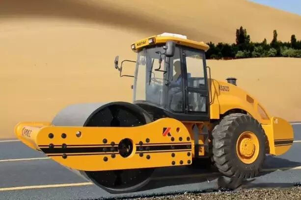

有时候在我们工作时会遇到压路机振动轮不振动的故障,虽然能够叫来维修师傅,但是作为压路机业内人士,我们也应该要对压路机有所了解,如果能够自己解决,不仅能够避免损失,还能拥有成就感。
压路机
