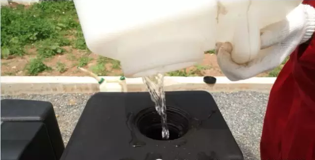

向洒水器水箱中注水

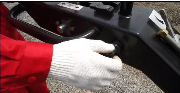

检查前进后退控制手柄是否在中间位置。
检查振动控制按钮是否在关闭位置。
将油门控制器设置为油门1/2位置
将点火钥匙(J)转至点火位置“开”

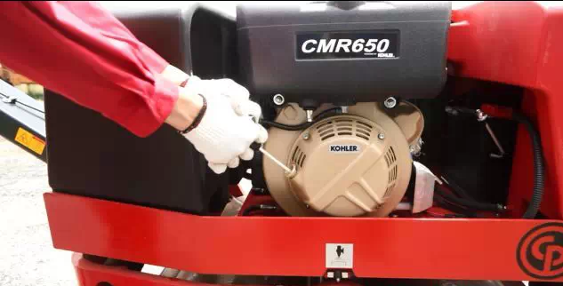

手动启动发动机(不推荐采用这种启动方法,仅适用于紧急状况,如:电池电量耗尽):
与电启动的步骤1至4的设置相同
使用反冲式把手启动发动机

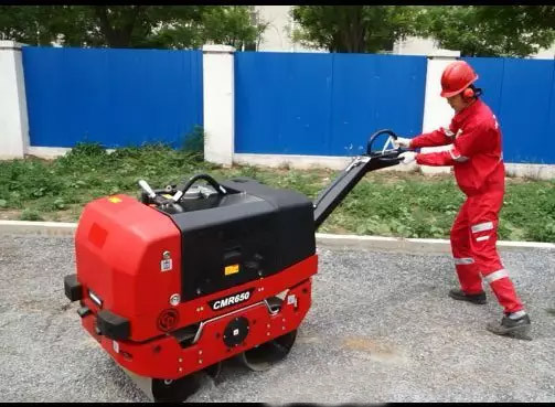

(3)       操作
降低操纵臂位置:握住操纵臂,按住锁钩,小心将操纵臂降至低位(操纵臂高度使用调整螺栓进行调整)。
前进操作:向前移动“前进后退控制手柄”,保持运行。
后退操作:向后移动“前进后退控制手柄”,保持运行。
