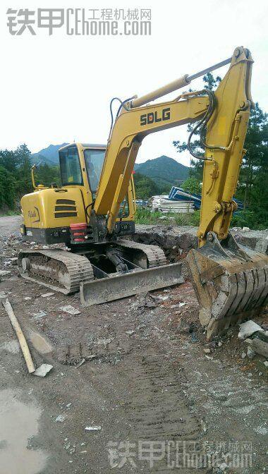

如图停放挖掘机会方便第二天工作前检查液压油和放柴油水。每当碰到下雨,下雪,打雷的天气建议大家这样停机,这样停机可以更好的保护挖机的油缸。碰到挖机长时间不干活还有过年停机放假的时候,挖机一定要这样停,这样停可以让油缸全部泡在液压油里面,使油缸上面渡上油膜,大大的保护了油缸的寿命,不会让它腐蚀。
但也要注意不要每次下班都这样停放,长时间这样的停机方式对挖掘机有不良影响。曾经有一个机主说这样停机对挖机转盘重心平衡有影响。

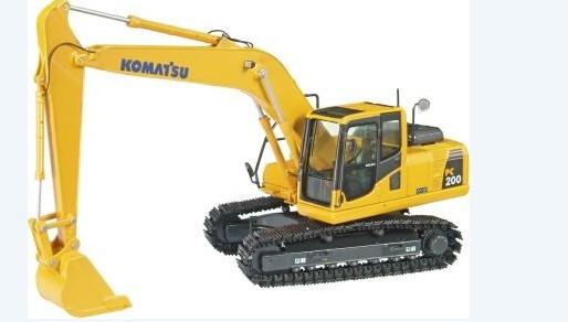

教科书式停放方式
上图是教科书式的停机方式小臂90度垂直地面铲斗背面平贴地面,在停车的时候要保持各个油缸处于不受力状态,对油缸油封没有损害。但是这样铲斗油缸会露出一截!所以问题来了,大多为了防止意外,一般都把铲斗油缸收完停放!

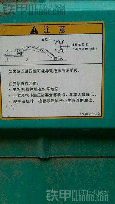

液压油的检查
上边我们说到工作前检查液压油,基本新款的挖机边门上都有官方的检查方法,这里就不解释太多。

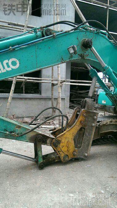

1、挖掘机机装上炮头后千万不要小臂和铲斗油缸收尽,最多只能收成上图这个样子,只要你一收尽的话炮尖会狠狠的在大臂底下划一条痕迹,老板一眼就能看出来是什么情况。
2、挖掘机装上炮头上平板车后停机也这样停,让千秋架放平贴牢平板车厢的铁平,这样不会在运输挖机过程中炮头上下来回晃动。

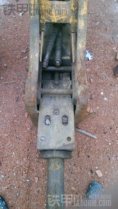

大家都知道液压油管爆了要排空气,可是炮头里面要是有什么东西坏了要拆开维修第一件事就是放氮气这个你知道吗?放氮气的地方就是那个尾部上面那颗小螺丝拆开再用一个螺丝刀顶一下,一定要慢慢放,过快放的话气体很大会吓你一跳的,如果你不放氮气就拆开炮头检查的话尾部那四个螺杆会弹出来威力很大很危险,总之不放氮气拆炮头很危险,很危险,要切记!
炮头
有的工地不用炮头难道你就这样任它风吹雨淋吗?正确的做法应该是用可以有效防水的物品(如在工地上的水泥袋)盖住那个打黄油的位置,因为这样雨水不会进入炮头里面,天晴再把袋子拿开让炮头晒晒太阳,如果你是个责任心很强的司机而炮头在工地长期不用的话就把氮气放掉炮尖推进去这样可以保证炮尖和中钢体之间没有间隙,这个方法虽然麻烦但大大的保护了炮头的使用寿命。

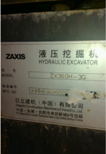

挖机的铭牌可以简单的辨别挖机是进口还是国产的一个小知识,一般进口的挖机都不会出现液压这两个字,但国产的挖机都会出现液压两个字。
