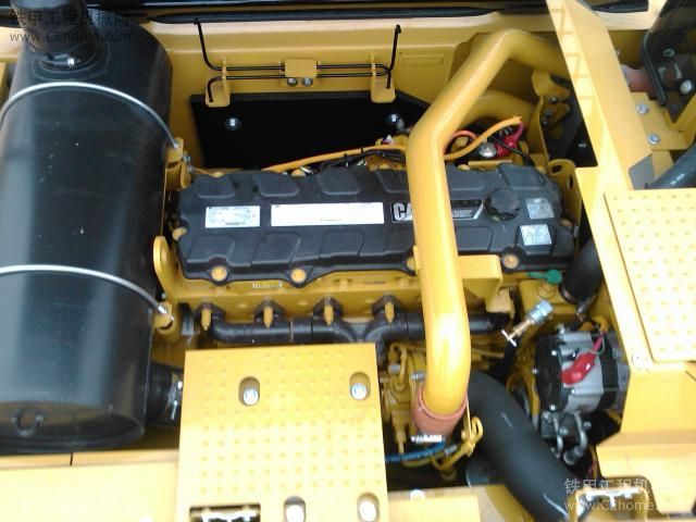

发动机是工程机械的心脏,维持整个机器的运转,发动机工作过程中,金属磨屑、尘土、高温下被氧化的积碳和胶状沉淀物、水等不断混入润滑油。机油滤清器的作用就是滤除机油中的杂物、胶质和水分,向各润滑部位输送清洁的机油,延长其使用寿命,在工程机械中起着举足轻重的作用!
卡特发动机
