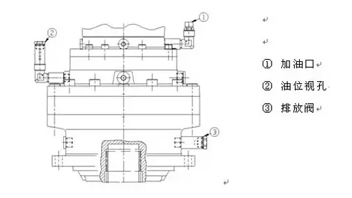

动力头总成
一、更换旋挖钻机动力头润滑油
1. 卸下位于动力头驱动装置下面的检视盖。
2. 从上部机架上的固定器上卸下排油管,使软管端朝向容器。
3. 使用带有套管加长节的万向节来拧松排放阀,将油排放到适当的容器内。
4. 拧紧排放阀。将排油管挂在固定器上,确保软管端朝上。
5. 更换旋挖钻机动力头润滑油应取出油尺。
6. 通过油尺管加注定量的油。
7. 保持油面在油尺顶端和油尺标记之间。
润滑油加注、排放口
二、检查和更换动力头花键齿轮油
1. 要经常通过齿轮箱视孔盖的透明玻璃检查齿轮箱体内润滑油的高度,保证油面高度不得低于视孔玻璃垂直高度的三分之二。(齿轮箱体内的轴承是通过甩油润滑的,如果油面太低,轴承润滑不良,会降低设备的使用寿命。)
2. 更换齿轮油时,先将动力头齿轮油排放螺塞转到低部便于操作和排放油液的位置。
3. 卸下排放螺塞和油面塞,让动力头齿轮油排放到一个适当的容器内,排放过程中可适当缓慢转动动力头齿轮,以便于放油和排净污染物,但此时应注意安全,齿轮转动时相关人员应远离现场。
4. 检查螺塞及密封件,看是否完好,如果有明显的磨损或损坏,则应更换新的配件。
5. 待油液排放完毕之后,装上螺塞。
6. 拧开动力头上部接蓄能器的液压胶管接头,注意保护接头的清洁度,通过此接头孔向齿轮箱内加注润滑油(220号重负荷工业齿轮油),一边通过视孔玻璃观察油面高度,加到高于玻璃高度的三分之二,但是也不能加满,如果加满会造成动力头密封泄露,使液压油或水进入齿轮箱,这样可能会污染齿轮箱。
7. 上述步骤完毕后,拧紧步骤5卸下的胶管接头,装上油面塞。
8. 启动发动机并让动力头齿轮运转几圈。
9. 停止发动机,检查油面高度是否高于视孔玻璃高度的三分之二。
