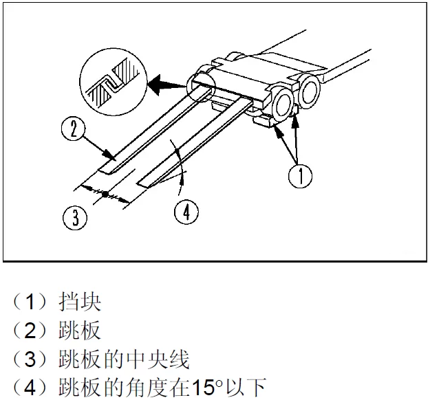

拖车跳板图

•     一定要使用具有足够强度的跳板。确保跳板的宽度、长 度和厚度足以提供一个安全的装、卸坡度。要采取措施,防止跳板移位或脱落。

•     在跳板上时,不要操作除行走操纵杆以外的任何操纵杆。不要在跳板上修正方向。如果需要,把机器驶离跳板,修正方向,然后再驶上跳板。
•     在跳板和拖车之间的连接部位,机器的重心会突然改变,并有机器失去平衡的危险。越过此部位时,要 慢慢地行走。
