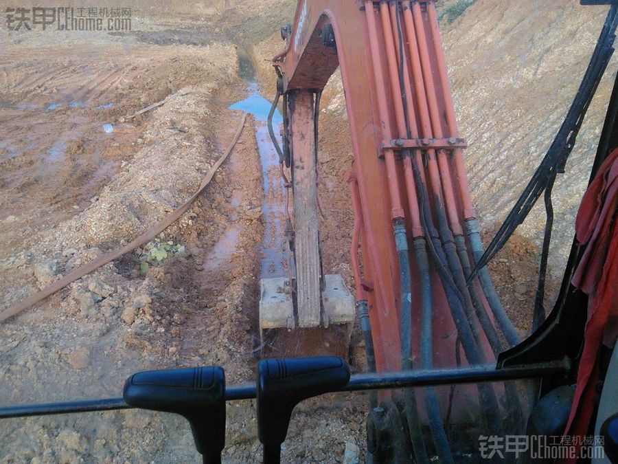

1.挖沟必须要挖直

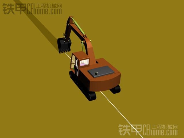

挖沟最基本就是要遵循挖直原则,一般在工地上都会用石灰沟的路线画出来,挖掘机的底盘中线对准石灰线,铲斗中间斗齿对应石灰线,这样就不容易挖跑偏了。
如果没有石灰线的话,可以用履带先压出一条连接线,留下的履带痕迹就可以起到石灰线的作用。铲斗运动就可以根据后退留下的履带印进行调整。

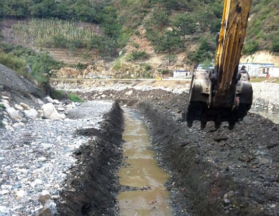

2.开沟要先表层
当正式开挖时,先取表层,再取下层,千万不能一次开挖到底,特别是深沟的开挖尤其重要;当遇到挖大于铲斗宽的沟的时候,要先挖两边,再挖中间。

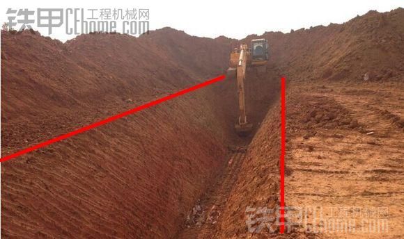

3.保持边坡的平整性
很多新手挖沟挖不好,主要是没有把做到整齐的原则,细节操作有待进一步提高。从一开始开V型沟到最后,边坡要保持一样的斜度,当然更加土质和沟深浅不同,坡度也需要进行相应的调整。
图上的两条线直,是保持沟边坡平整的前提。机手在挖沟必须注意沟边的散土,防止泥土撒落,应及时用铲斗清扫干净。

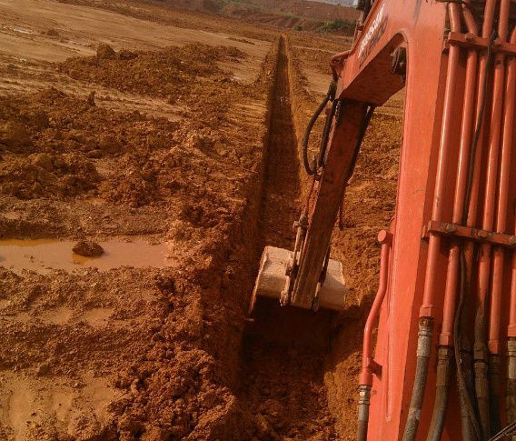

4.沟底部的控制
沟底部的控制至关重要,这个时候需要运用甩方和找平的技巧。如果挖沟是为了安装水管排水,就需要底部有一定的坡度;如果是房屋基础坑那就要求底部水平。
其实很多操作手看不准沟底部的高低,在有测量人员时,可以要求施工员通过仪器测量,边挖边测量。没有的时候可以找些参照,应该多下车观察。
