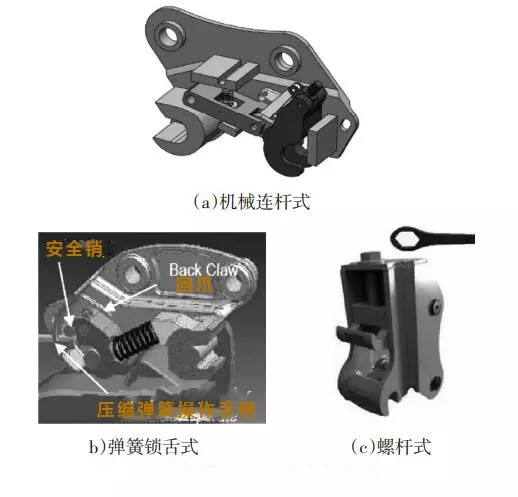

1、手动型快换装置
典型的手动型快换装置结构如下图 ,一般情况下, 前锁钩是固定的, 与快换装置机体做成一体, 而活动的后锁钩可以有各种形式, 比如,有连杆机构(利用机构的死点位置)、 弹簧锁舌或拧紧螺栓等, 完成与属具的联接锁止。使用时, 要求由操作手工动操作联接机构。在属具与锁钩的联接完成后, 必须手工插入安全销锁止, 防止机具意外脱落。
虽然手动型快换装置的联接方式比将属具直接联接在斗杆上的方式更为方便快捷, 但是属具的更换过程还是比较费时, 要求操作工从驾驶舱出来操作并安装安全锁止销。
此外, 由于拆卸机具时手工开锁力的大小有限, 故所设计的闭锁弹簧力不能太大, 这容易导致锁钩的闭锁力不足, 造成附属机具联接松动、 甚至脱落的事故发生。

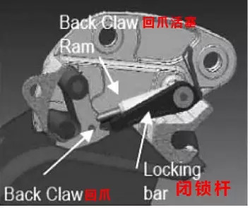

(1)单钩爪锁止型的全自动快换装置如下图:
固定的前锁钩与铲斗的前销轴结合, 而活动的后锁钩由液压缸驱动与铲斗的后销轴结合, 利用重力锁止杆 (四杆机构的死点位置) 或其它方式实现自动锁止。

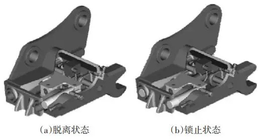

(2)双钩爪锁止型全自动快换装置附加设计了一个耦合可动的前锁钩, 它与铲斗的前销轴结合并通过一个重力装置或其它方式使其锁止在确切的位置上, 其锁止状态和释放状态分别如下图。
与手工机械式和半自动型快换装置相比, 全自动快换装置可以由操作工在驾驶舱内完成机具的更换和安全锁止, 使用快捷迅速且安全可靠。

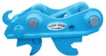

这个是第一代吗?请大家回答!

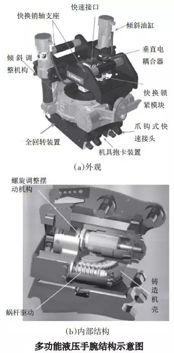

多功能液压手腕将机、 电、 液及控制技术集成。比较典型的液压手腕结构如下图 :
主要由液压 (螺旋) 调整摆动装置、 液压油缸、 全回转装置以及快速连接器等组成。通过油缸的摆动(或是螺杆的转动) 可以实现机具的横向摆动, 左右倾角可达 40°; 采用电磁阀控制的液压马达驱动下方的 360°回转装置, 并带动机具转动。
因此, 安装了多功能液压手腕之后, 挖掘机的工作机具增加了水平回转以及横向左右摆动的自由度, 能够在不调整整机位置及姿态情况下, 轻易地以最佳的机具作业角度实现不同方向的挖掘工作。
由于挖掘机及其机具的种类较多, 为了提高多功能液压手腕的通用性, 通常将它与普通的快换接头联合使用。利用普通快换装置对挖掘机斗杆销钉铰接结构的适应能力, 减少销轴的更换次数, 然后利用液压手腕进行各类属具的外接, 满足复杂作业过程中对各种工位和姿态的要求, 提高了工作效率。
另一方面, 液压手腕的回转或摆动的传动机构采用了蜗轮蜗杆传动形式, 其不能承受频繁的冲击载荷, 因此, 其应用也受到一些局限性, 例如, 当进行破碎、 振动夯凿作业时, 需要将破碎锤等机具直接用普通快换装置连接, 避免频繁冲击而导致液压手腕传动机构的失效。

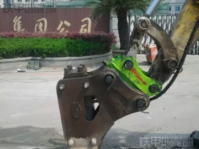

帅的人已经在学习、动手的路上了,比如这位甲友,自己制作了一个手动快换装置。您可以在铁甲论坛进行学习和经验分享。
