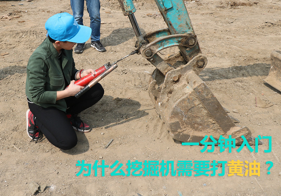

挖掘机在工作时大小臂和铲斗上有数十个位置会发生相对运动,这些部位的销轴和轴套工作时一直发生着摩擦,并且由于挖掘机工作负载大,这些部位的受力也是非常大。
挖掘机铲斗上4个销轴需要润滑
这可都是真钢实铁,这么大的工作强度下如果任由其“干磨”,轴销和轴套都会发生严重的磨损,用不了几天间隙就非常大,影响挖掘机的工作并且维修更换成本高。为了减少这部分摩擦,挖掘机在这些运动部位都设计了润滑剂注入和留存通道,让每两个运动部件在工作时中间都能形成油膜,减少磨损。而这个润滑剂就是黄油,学名润滑脂。
