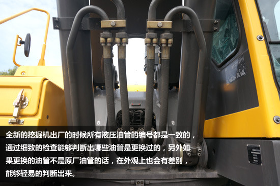

核对全车液压油管、玻璃编号
全新的挖掘机出厂的时候所有液压油管的编号都是一致的,全车线束、车窗玻璃编号也是如此,通过更换油管的数量也能作为判断挖掘机小时数的依据。
一般挖掘机驾驶室玻璃的右下角都会有一个编号,可能不同厂家挖掘机编号的类型有些不同,但是一般是能体现出生产日期的,通过这个也能作为判断设备工作时间的一个参考。

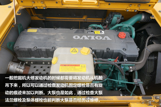

检查发动机、大泵等大件是否有进行过维修
一般情况下挖掘机的小时数其实指的是发动机的工作小时数,也就是发动机启动后小时表才开始走,而发动机的大修一般是要在6000小时以后,有些发动机甚至一万小时以上才需要大修,大泵基本上也是如此,所以当我们碰上一台小时表显示三四千小时而发动机就有拆解大修痕迹的时候就要小心了。
当然,在检查发动机的时候肯定要进行试机,如果一台原装的发动机工作的时候冒蓝烟,那也要注意了,这是烧机油的表现,也许即将面临大修了。

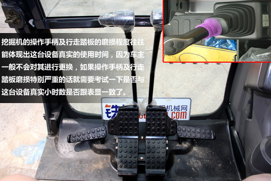

观察操作手柄、行走踏板磨损程度
在检查一台二手挖掘机的时候,操作手柄和行走控制踏板是很容易被忽略的地方,但是也往往也是前车主不会去注意保护的地方,这些不起眼的小地方往往能体现一台设备最真实的情况。
新设备手柄上都有防滑的橡胶条纹,时间长了条纹会被逐渐磨平消失,选购设备时需考虑多长时间的磨损程度会是这样。

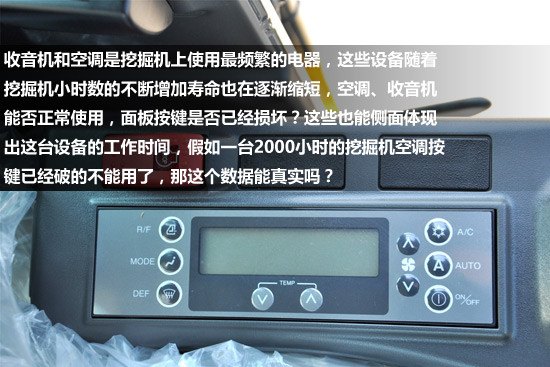

检查挖掘机的电器设备
挖掘机上常见的电器设备有工作灯、喇叭、收音机、空调、雨刮器等等,这些设备也许我们观察的时候不会太在意,但也能暴露出一些设备的信息。
