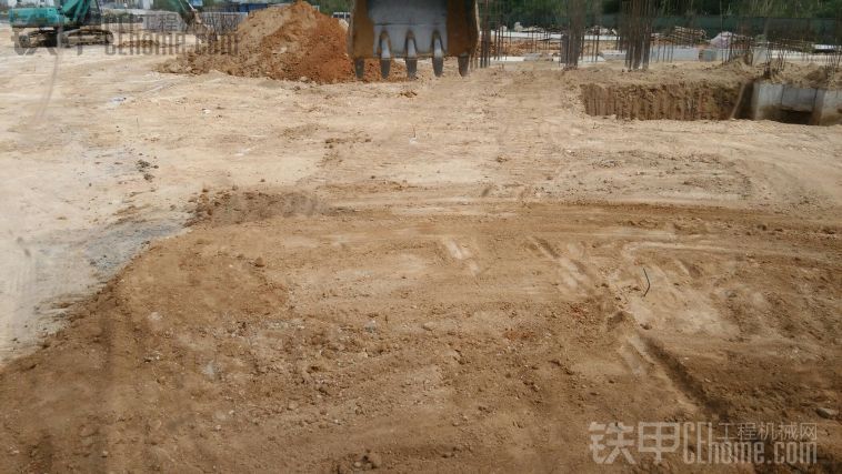

1、白灰线就是停车场的地基,因为只盖一层楼,所以地基只要挖到实土就行了。
给基坑插入钢筋

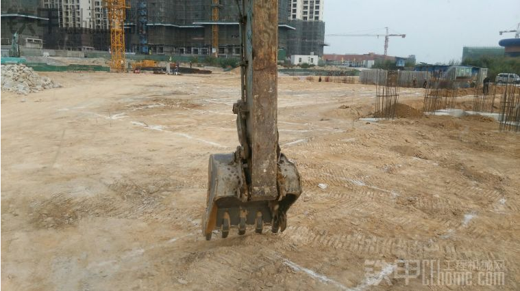

2、因挖机走来走去,白灰线早就被履带压没了。找不到怎么办?不用怕,先叫管理员把基坑四角插上钢筋,这时你挖机再怎么走都能找到这四个角。一般钢筋的四角都是比原来基坑底每个角大了90厘米,因为你要考虑到每边还的放坡,还要让工人下去装模板,所以放多大要考虑现场工况挖的深度还有土质而定。
挖机挖基坑的技巧

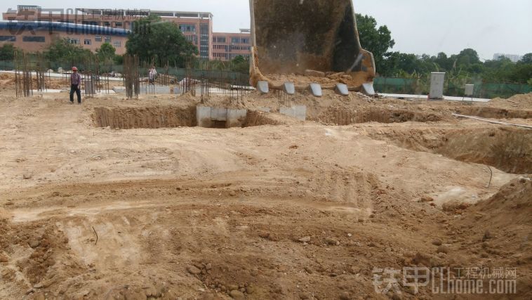

3、只要有地方让你停挖机挖,挖四方型的基础,建议你挖机在基坑边对着挖机其中一条链条对直挖,这样挖出来的基坑就能四四方方。注意,要在你站机的地方先整平,让你的挖机站稳。
挖走基坑内的土
4、在钢筋四角内先把基坑里的土先挖走。注意,挖前先要跟管理员沟通一下,大概挖多深还有啥要求,这样自己心里就有底了。

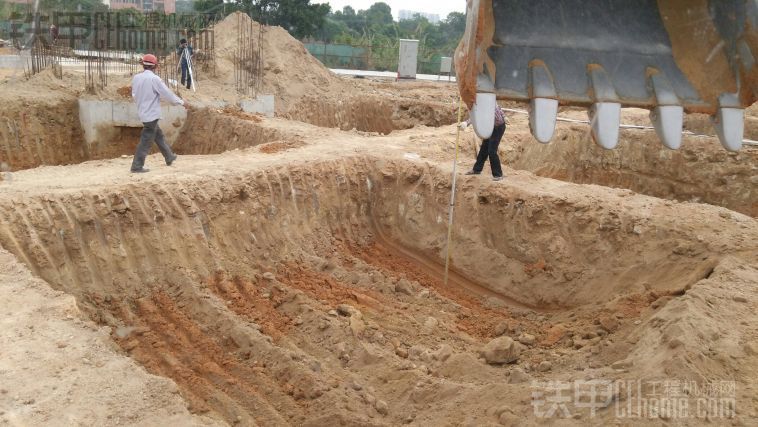

管理员测量

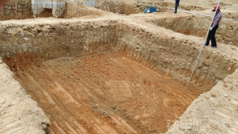

5、挖的差不多的时候,叫管理员拿标杆来测一下,这样可以避免挖深了。

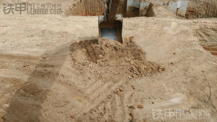

6、基坑深度挖到位了,就要开始修整四个角了。先在钢筋一角对直用斗刷,跟刷坡差不多,刷好一斗把斗抬起来,靠行走往前,看到斗齿后两个对上坡上两个齿印,看着后两个齿位对着刷,注意慢点,不要下斗太重了,一次没刷到位可以刷第二次,直到刷到位了,注意滑斗。刷好一斗跟上面做法一样,直到刷到另一个钢筋;你也可以在两条钢筋中间拉一条线,按着线刷也行。

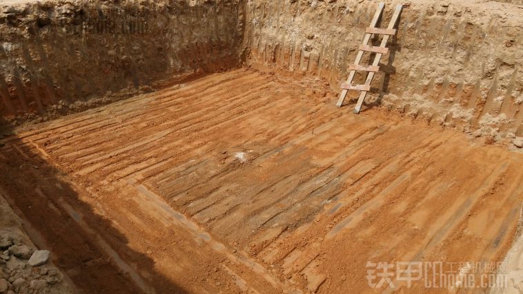

基坑收底
8、四个角修到位了,就开始最后收底了,有条件最好叫管理员在基坑底四个角测一下,自己心里大概有数,这样误差就没那么大。
挖机挖基坑的技巧

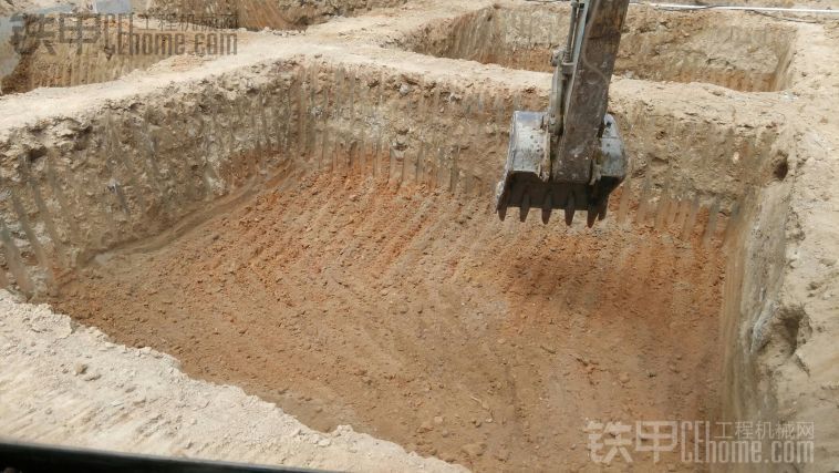

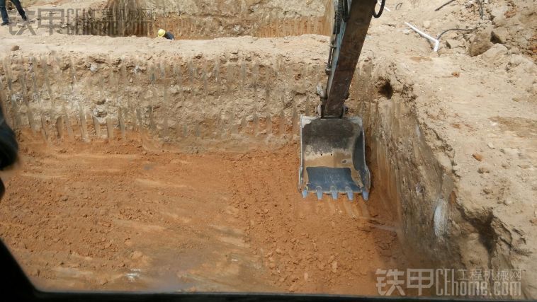

9、基坑深度四个角都挖好了,就用斗放平,慢慢拉过来,注意一定得把斗放平,机子也得站平,慢慢点拉,开头的第一斗一定得拉好,这直接关系到后面拉的好坏。
10、拉好了第一条,就靠行走往前走,跟上面刷边差不多,如果有松土,可以用斗往没拉到的地方扫过去,也是留两个斗齿位,对着拉好那跟着拉到位就行。
收基坑内松土
11、如果你全都把坑底拉完了,松土还没收干净,没关系,把挖机开到另一边在拉过来,直到把松土收干净,剩下一点可以叫人工搞就行了。
