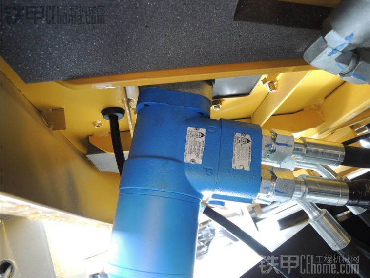

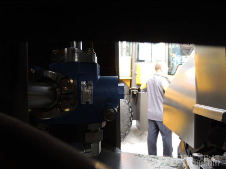

转向器,对于5吨机型,此种配置的转向器一般都是1000cc/rev,从外观颜色上看,肯定是伊顿的转向器,颜色很显眼。

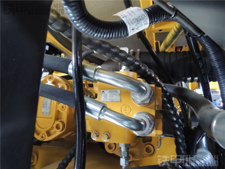

优先阀
优先阀,它可以实现将多余的转向器的油液合流到工作液压系统上去,但是能够保证转向液压系统的流量优先,同时使转向器的进油量不受负载的影响。今天介绍的这款机子其实没有用到合流的功能,当多余的转向液压系统流量出现时,优先阀将此部分流量输送回液压油箱。

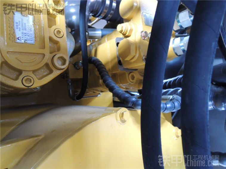

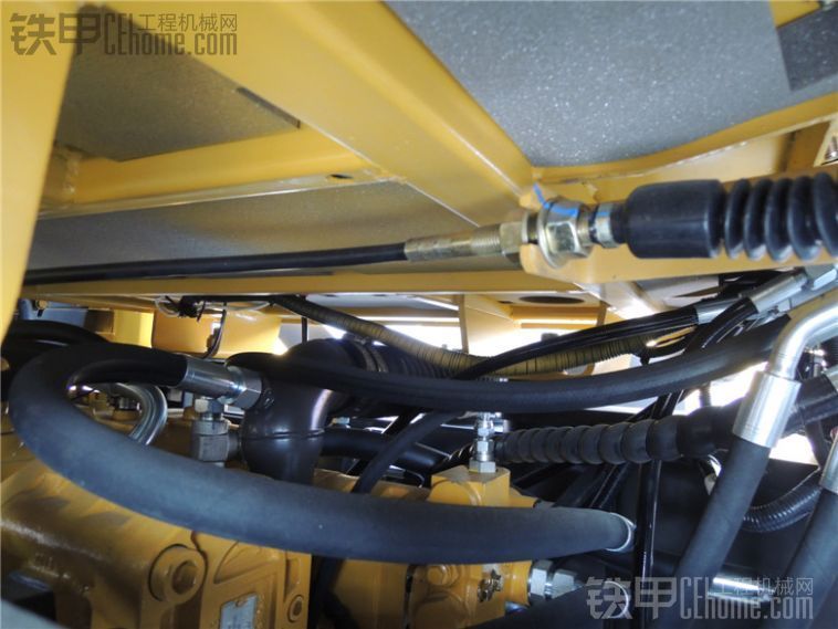

工作泵
上图中左侧的齿轮泵是工作泵,前面说过,这个机型的装载机使用的是分置系统,所以从一般意义上讲,这个齿轮泵的排量应该在150或160cc/rev,当然图片上这个泵为160cc/rev,应该是济南齿轮泵,对于这个厂家在装载机上的配套量之大是很难理解的,所以建议各位甲友如果自己更换齿轮泵,个人认为这个是首选。
转向泵
上图中右侧的齿轮泵是转向泵,是一个双联泵,从一般意义上讲,5吨机型的转向泵的排量为80cc/rev左右,所以这个双联泵的排量为80cc/rev,每个泵的排量是40cc/rev。

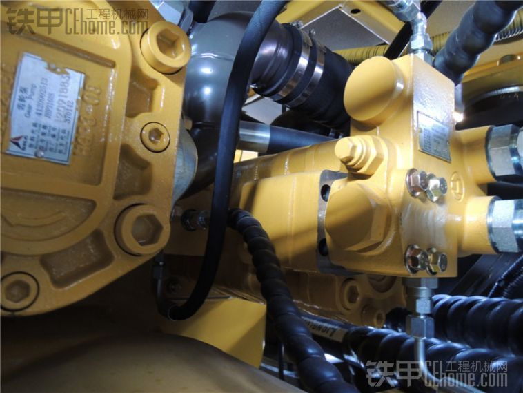

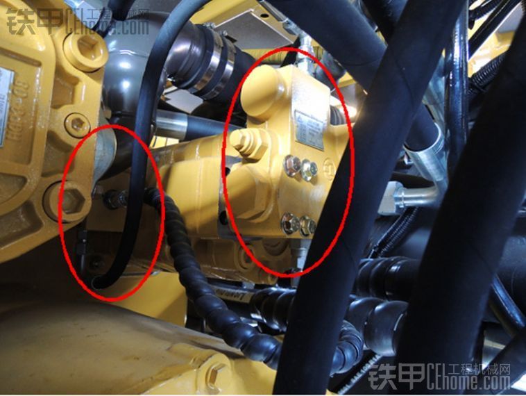

分置、多泵液压系统的核心组成元件
上图中红色圆圈中的元件就是这套所谓分置、多泵液压系统的核心组成元件,左侧的在转向泵出口的元件是流量信号阀,右侧的在转向泵后端盖部分的是流浪控制阀,这个阀是与双联泵的第二联相连接的。
进口和出口相连
上图中的两跟细的管路分别跟流量信号阀的进口和出口相连,然后又将取得的压力信号传递给流量控制阀。当发动机处于低速运转的时候,流量信号阀本身就是个节流孔实际上,节流孔前后的压差比较小,所以传递给流量控制阀的压力控制信号较小,流量控制阀阀芯不动作,第二联的齿轮泵输出的流量与第一联合流提供给转向液压系统,此目的是为了解决低速时,转向流量不足。
当发动机处于高速运转的时候,流量控制阀节流孔前后的压差比较大,传递给流量控制阀的压力控制信号较大,流量控制阀阀芯动作,第二联的齿轮泵输出的流量直接回油,从而减低整个系统的压力损失。

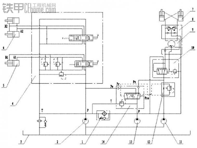

节能型装载机的系统原理图
介绍的这款装载机本身并没有进行工作液压系统和转向液压系统的合流,而是对转向液压系统进行改进,降低系统压力损失,根据测量普通型的5吨装载机的转向系统的空载功率损失为3~4kw,可见还是比较高的,上述节能装载机的设计理念其实就是往变量系统上考虑,如果想像转向泵可以串联足够多,那么这个转向液压系统就是变量系统。
听说配置这套系统的装载机能够节能10%左右,不知道真假,有使用的甲友可以提供一下数据以便证实这套系统的优劣。今天就叨叨这些,谢谢各位。
