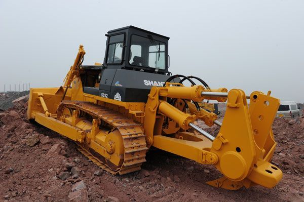

1.推土机上下坡时,其坡度不得大于30°;在横坡上作业,其横坡度不得大于10°。下坡时,宜采用后退下行,严禁空档滑行,必要时可放下刀片辅助制动。
2.在陡坡、高坎上作业时,必须有专人指挥,严禁铲刀超出边坡的边缘。送土终了应先换成倒档后再提铲刀。
你不得不知道的推土机上下坡操作技巧
3.在垂直边坡的沟槽作业,其沟槽深度,对大型推土机不得超过2M,对小型推土机不得超过1.5M,推土机刀片不得推坡壁上高于机身的孤石或大土块。
4.推土机在摘卸推土刀片时,必须考虑下次挂装的方便,摘刀片时辅助人员应与司机密切配合。
5.多机在同一作业面作业时,前后两机相距不应小于8M,左右相距应大于1.5M,两台或两台以上推土机并排作业时,两推土机刀片间应保持20~30CM间距,推土机前进必须以相同速度直线行驶;后退时应分先后 ,防止互相碰撞。
6.用推土机伐除大树或清除残墙断壁时应提高着力点,防止其上部反向倒下。
