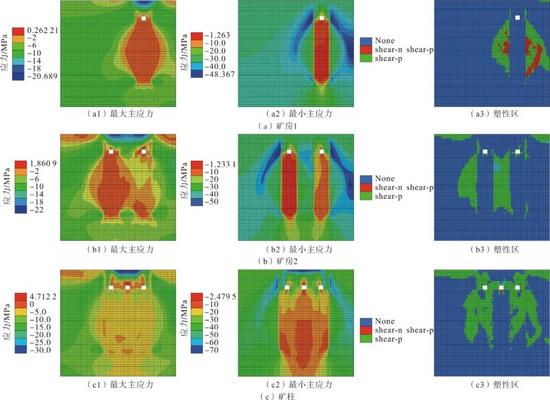

相较于传统的上向水平分层充填法,该方法采用45 m大阶段高度,减少了采准工程量,采切比48.7 m³/kt,提高了回采效率。通过FLAC3D数值模拟验证,该方法在回采过程中虽会引发围岩塑性区扩展,以剪切破坏为主,但充填后能有效控制应力重分布,最大主应力73.2 MPa,仍低于矿体极限抗压强度78.15 MPa。经济指标显示,该方法的矿石损失率(9.7%)和贫化率(7.8%)均优于传统方法,符合高效开采要求。

研究反映出,回采过程中塑性区以剪切破坏为主,但未贯通采场,说明充填和支护维持了整体稳定性。

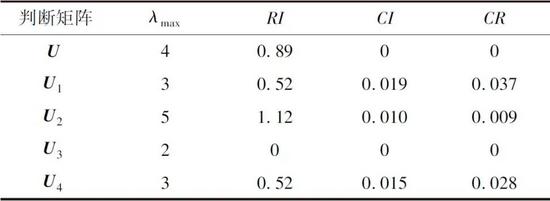

一致性检验结果反映出,所有判断矩阵的CR值均<0.1,满足一致性要求,确保权重分配的合理性。

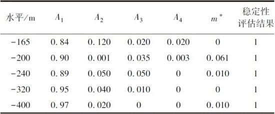

由上述分析可知,-165 m水平在充填治理之后,其稳定的可信度大小为0.84,表明-165 m水平处于稳定状态。-200、-240、-320、-400 m水平稳定的可信度大小分别为0.90、0.89、0.95和0.97,即新立矿区各分段岩体状态为“稳定”的可信度均大于80%,说明各分段岩体均较为稳定,其中,-165 m水平稳定性相对较差,其次为-240 m水平,而-400 m水平稳定性最好。随着分段深度增加,岩体稳定性基本呈上升趋势,这是由于三山岛金矿为海下开采矿山,且岩体被上盘断层、下盘破碎带所控制,上部水平更加靠近海水,突水风险更大,岩体稳定性也相对较差
