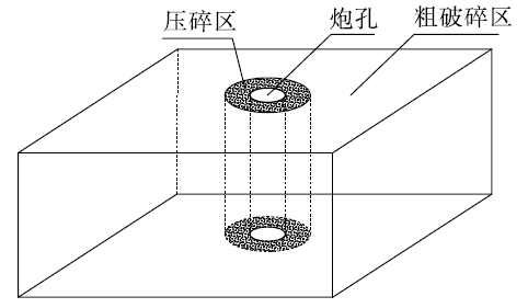

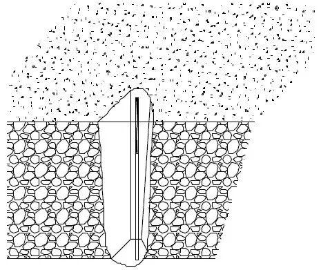

单孔柱状药包周围岩体的破坏范围为拟柱体,台阶下部会形成楔形的破碎区域,与顶部距离越近,楔形体体积会稍微增大,台阶顶部填塞段也会形成一个近似拟柱体的破碎范围,由此提出了露天台阶爆破岩石破碎拟柱状理论。该理论的核心思想是在逐孔起爆条件下各炮孔分担的岩石破碎范围与孔距、排距、台阶高度及自由面条件等相关,尤其是同排先爆炮孔对岩石破碎质量的影响尤为明显。这是因为炮孔起爆时可以同时利用前排炮孔及同排先爆孔所提供的自由面,所以在水平方向上,岩石破碎范围近似为平行四边形;同时由于台阶坡面角存在,岩石破碎体通常不是立方体,而是斜立方体,呈拟柱体破碎特征。

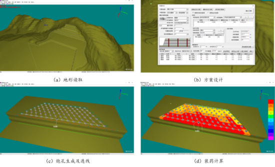

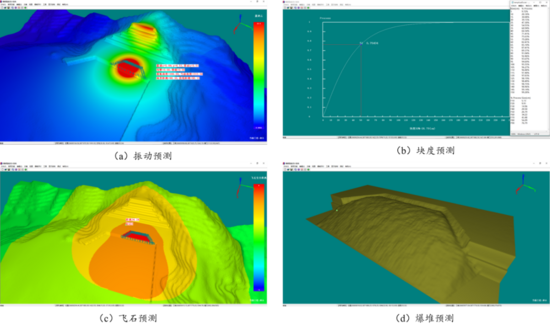

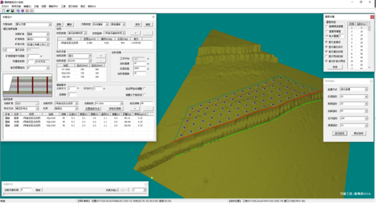

本研究开发的爆破智能设计软件紧密结合现阶段我国矿山生产爆破数字化发展需求,基于所提出的单孔破碎区域拟柱体模型,以VC++作为开发平台,以Open GL作为3D图形引擎,采取边界优先法、能量分担法、孔网均衡法等智能布孔方案,实现了炮孔数量及炮孔位置设计;根据钻孔变化情况自动调整装药参数,并实现逐孔计算模式校核炮孔装药量;根据不同爆破要求自动设计包括高精度雷管或电子雷管等起爆网络;同时具备爆破效果预测功能,实现爆堆形状、破碎块度分布、飞石距离和爆破地震影响范围预测,为进一步优化爆破参数提供依据,从而确保爆破质量和生产安全。

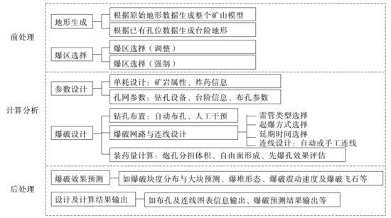

该软件主要分为前处理、计算分析及后处理3个模块。其中,前处理模块包括地形生成和爆区选择,计算分析模块包括参数设计(包括炸药单耗设计、孔网参数设计等)和爆破设计(包括钻孔布置、爆破网络与连线设计、装药量计算等),后处理模块包括爆破效果预测(包括爆破块度分布、爆堆形态、爆破震动速度云图、爆破飞石预测等)和设计及计算结果输出(如布孔及连线图表信息输出、爆破预测结果输出等)。上述功能涵盖了露天矿山台阶爆破设计的主要内容,并可以很好地实现对不同设计方案下的爆破效果预测,最终实现方案优选。
露天台阶爆破智能设计系统主要功能模块

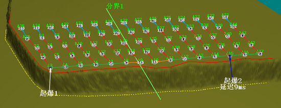

(3)爆破设计实现了智能化。网络自动连接,并可根据爆破设计的矿岩移动要求和爆破效果要求自动调整网络连接方式和毫秒延时间隔设定方式。
(4)实现了装药量自动优化。根据钻机反馈实际炮孔位置并结合岩性参数、矿岩移动要求和爆破效果要求进行装药量优化计算。

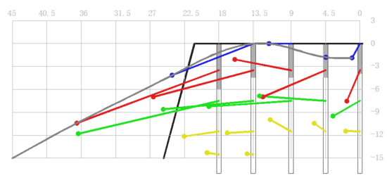

露天台阶爆破矿岩移动垂直剖面
