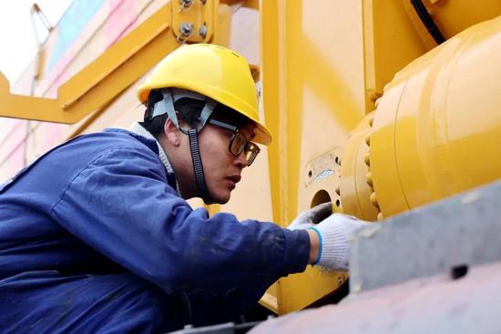

寒冬已至,低温环境对液压系统的稳定性提出严峻挑战,其性能直接影响作业效率与安全性。徐工液压为您整理冬季油缸保养核心要点,助您从容应对低温考验,确保设备稳定运行。

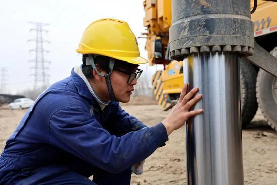

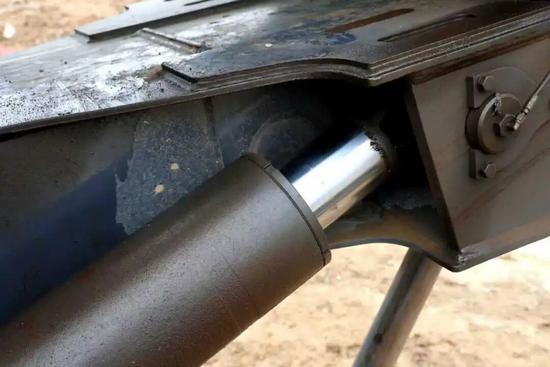

清洁防护:每日作业后清洁活塞杆表面污渍,涂抹防锈油或专用润滑脂。
涂层检查:确认缸筒表面镀层无剥落,必要时补涂防锈漆。
