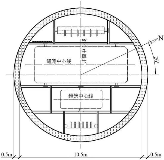

三山岛金矿2 005 m深副井井筒横断面

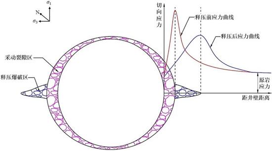

在2 005 m深竖井掘进过程中,采用壁后释压爆破技术主动调控井筒围岩应力状态,通过钻孔装药爆破产生的冲击波,使其在井筒围岩内产生切割裂缝,并使岩体裂隙萌生、扩展,在钻孔周围形成释压带,为井筒围岩压力提供释放补偿空间,达到改善井筒围岩应力状态、减缓或转移高应力集中、弱化岩爆风险的目的。

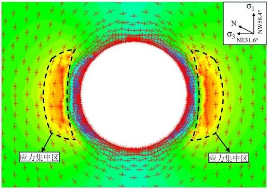

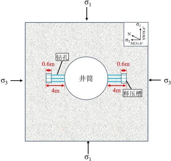

深部地层应力分布研究反映出:在井筒最小水平主应力方向产生应力集中,因此现场实施过程中在井筒围岩最小水平主应力方向施工钻孔,装药爆破形成释压槽。结合现场施工条件,确定释压槽宽度为0.6 m,距井筒围岩表面4 m
(a)应力分布
(b)释压槽设计
井筒围岩应力分布及释压槽设计

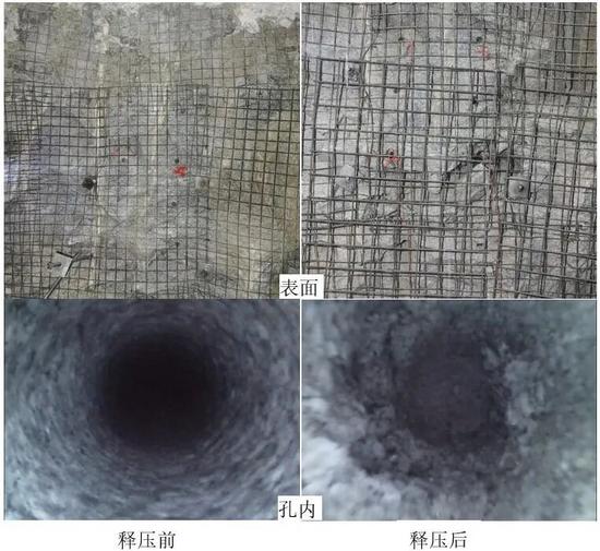

通过现场实施释压爆破后形成的破碎区边界较开挖面更远、更加深入围岩,且产生的应力峰值较小、应力峰值位置与开挖面相距更远,应力分布曲线也较为平缓,能够改善围岩应力集中条件,从而降低开挖面附近围岩发生高应力冲击破坏(如岩爆)的可能性。从机制上讲,释压爆破过程是爆破裂隙和爆破振动2个因子单独或联合作用,不但改变了岩体的应力状态,也改变了岩体的强度和变形能力。
释压爆破井筒围岩前后对比
释压爆破井筒围岩应力状态演化

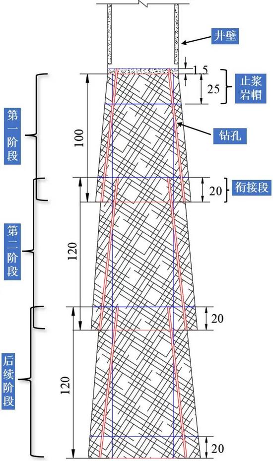

超前钻孔释压技术作为一种主动调控应力的方法在工程实践中被广泛应用,通过在井筒掘进工作面实施预钻孔释压,能够有效降低高地应力引发的工程风险,从而提高井筒施工的安全性。现场实施时,采用超长段(段高≥100 m)径向外倾斜角度钻孔探测高倾斜角度微裂隙高承压热水,同时利用超长段探水孔作为释压孔,主动调控井筒掘进工作面深部地层应力场,优化应力分布,降低后续施工过程中岩爆发生概率。
超长段探水孔设计(单位:m)

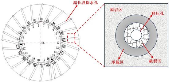

超长段钻孔释压作为高地应力深部地下工程中缓解地压灾害的有效释压手段,通过在井筒掘进工作面深部地层高应力岩体中布置合理的超长段释压钻孔,改善深部地层应力分布状态。当深部地层岩体变形达到极限时,岩体失去稳定状态,内部区域发生破裂,从而形成破裂区。当多个破裂区相互连接并贯通时,则形成连续的释压带。该方法不仅能降低钻孔周围岩体的应力集中程度,还会使应力峰值向地层岩体深部转移。
超长段钻孔释压机理
基于释压爆破原理,利用超长段探水孔释压的同时进行超长段钻孔释压爆破。由于探水孔与井壁的径向倾角仅4.9°,钻孔浅部与井壁的直线距离较近,为防止装药量过大对井壁造成损伤,导致竖井掘进爆破时造成超挖,因此采取超长段钻孔浅部少装药预裂爆破成缝、深部增大装药量的方式进行超长段钻孔释压爆破。

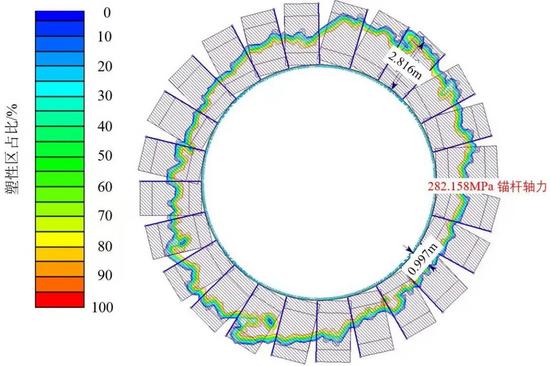

三山岛金矿副井-1 400~-1 800 m井筒围岩释能支护结构采用释能锚杆+金属网的支护形式。其中,锚杆类型为22 mm释能锚杆,该锚杆分别由锚固(阻尼)模块、变形模块、搅拌模块和锚固段4个部分组成,静止拉拔力大于190 kN,在具有较高锚固力的同时又能够在动力冲击作用下在锚固岩体内产生整体滑移,释放积聚在井筒围岩内的能力,保持井筒围岩稳定。设计锚杆长度3.0 m,间排距1.5 m×1.5 m,采用树脂进行锚固,金属网采用6.0 mm圆钢,网度为100 mm×100 mm,双筋条由2条平行的8 mm钢筋焊接而成,间距为80 mm,长3 m。
研究反映出:施加释能支护后,井筒围岩破坏深度减少49%~62%;3 m长度释能锚杆可实现锚固井筒围岩破坏区域、稳固井筒围岩,锚杆轴力为282 MPa,远低于锚杆本身的屈服强度(锚杆钢型为HRB400)。因此,释能支护能够主动调控围岩应力分布,提高围岩塑性区稳定性,阻止围岩进一步破坏,保证井壁结构稳定,为超前序次释压建造施工提供安全保障。

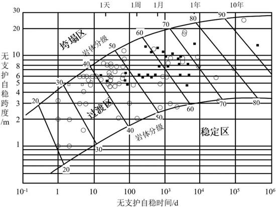

»»采用RMR岩体稳定性分析图表法对三山岛金矿2 005 m深副井不同深度围岩稳定性进行分析。该矿副井-1 400~-1 800 m井筒基岩段最小无支护自稳跨度中最大值为3.2 m,最小无支护自稳时间中最小值为350 h,而井筒每循环掘进深度为4 m,每次循环掘进用时约48 h(根据出矸吊桶容积决定)。由此可知,目前采用的施工工艺并不能完全满足井筒围岩稳定性要求,施工过程存在安全风险,因此在井筒掘进施工过程中需增加释能支护,以稳定可控的方式调整围岩压力,调控围岩稳定状态。
基于RMR岩体质量等级划分的岩体稳定性分析

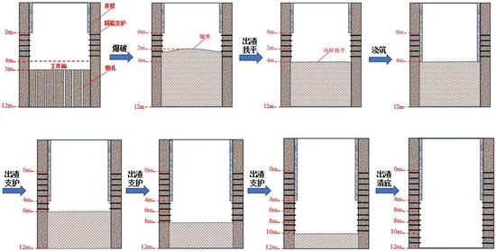

具体工艺环节:自上一施工循环结束后,从下一施工循环开始,爆破掘进工作面距混凝土井壁高度为5 m,其中井壁以下4 m为释能支护段,留有1 m为无支护裸露围岩段。爆破掘进工作面炮孔深度为7 m,爆破完成后,爆堆高度与混凝土井壁间距为2 m,由此形成高度为12 m的井筒围岩压力调控空间。随后进行井筒出矸、掘进工作面找平等工作,当出矸深度达到工作面距混凝土井壁高度4 m时,下移井壁模板浇筑混凝土,待井壁浇筑完成后继续出矸,并进行释能支护,每次出矸高度为2 m,同时对此2 m段高围岩进行释能支护。至此在该施工循环中出矸深度共为8 m,释能支护高度为8 m,分4次进行,直至形成下一施工循环。
综合分析:采用RMR岩体质量等级得出井筒围岩最小无支护自稳跨度为2.1~3.2 m、最小无支护自稳时间大于350 h,释能支护采取高度2 m、锚杆长度3 m、间排距1.5 m×1.5 m的支护方案;采用超前序次释压建造工艺,将衬砌混凝土井壁与井筒工作面距离提高到12 m,井筒围岩应力集中现象明显消减,围岩破坏深度减少49%~62%。
