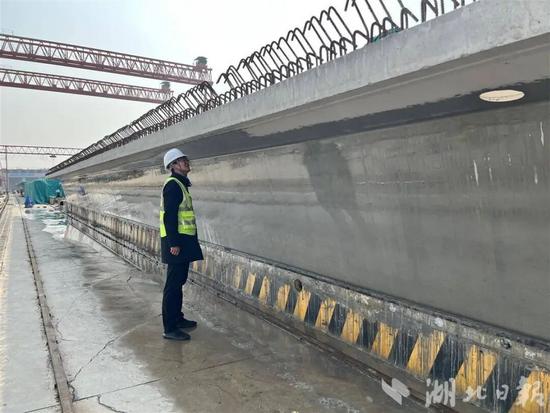

箱梁,桥梁预制拼装的核心构件。如果把架桥比作搭积木,箱梁就是最长、最结实的积木块,由混凝土浇筑而成,表面大多粗粝甚至硌手。12月9日,在位于咸宁市簰洲湾镇的汉南长江大桥及接线工程HNTH-6标段梁厂,湖北日报全媒记者却看到一种有着镜面效果的箱梁。
当日,一片片浇筑完成的箱梁正在养护,自动喷淋头喷着水,洒在箱梁上。走近一看,箱梁表面居然能照出人影,摸上去,光滑平顺,没有一点毛糙感。
工作人员在查看养护中的镜面箱梁。(通讯员李晓鹏摄)

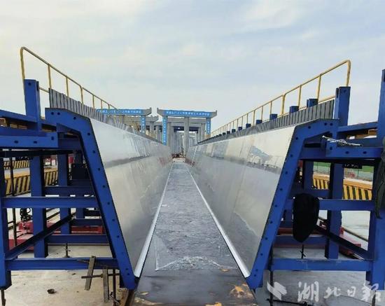

“我们在模板上使用了镀锌钢板,箱梁表面的平滑度大幅提高。”中建三局项目经理石卫兵介绍,传统的箱梁模板主要使用普通钢板,用的时间长了,表面被锈蚀、粘上混凝土,都会导致箱梁的表面坑洼不平;镀锌钢板耐腐蚀、不易粘连混凝土,造出来的箱梁表面光滑如镜。
除了好看,还很实用。以前的钢板模板在使用300次左右后,就会锈迹斑斑,需要局部更换,镀锌钢板则能使用500次。“镀锌钢板对混凝土的损害更小,拆模时更顺滑。夏天拆模一般需要7个小时,使用镀锌钢板可缩短到6个小时。”石卫兵说,据测算,使用镀锌钢板后,成本增加10%,而工效可以提高40%。
生产镜面箱梁的镀锌模板。(受访单位供图)
