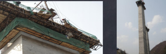

随着经济的不断发展,我国的公路、桥梁建设事业发展迅速。为了适应市场需求,如今的桥梁结构日趋复杂,高墩柱桥梁更是比比皆是。目前,我国高等级公路多采用长大隧道、高墩大跨度桥梁相结合形式穿越山岭重丘区。滑模施工浇筑混凝土相对于常规模板浇筑具有连续性好,进度快,质量好,材料消 耗少等诸多优点。

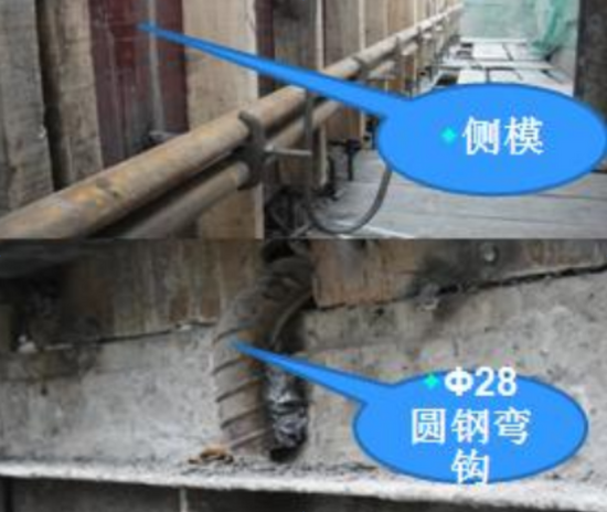

1、模板模板采用定型组合钢模,根据实际情况在边框增加与围圈固定相适应的连接孔。模板按其所在部位及作用不同,可分为内模板、外模板,实心墩为外模。 模板的高度设计为1.25m,其宽度考虑组 装和拆卸方便为宜,一般为1-2m。模板依赖围圈带动其沿混凝土表面向上滑动。

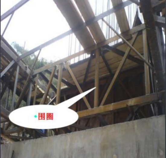

2、围圈 围圈的主要作用是增加模板刚度,并为后续工序施工(墩顶帽梁) 提供工作平台。
模板与围圈的连接、围圈与提 升架的连接一般采用焊接刚性连接。
围圈在工作时,承受由模板传递来的混凝土侧压力、冲击力和风荷载等水平荷载及滑升时的摩阻力,操作平台自重荷载,作用于操作 平台上的静荷载和施工荷载等竖向荷载,并将其传递到提升架、千斤 顶和支撑杆上。

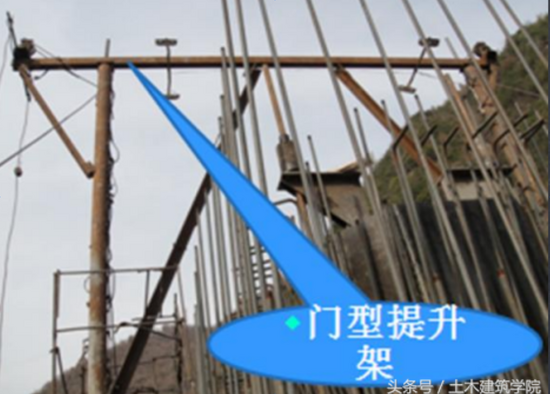

3、提升架
门型提升架:立面构造形式为 单横梁“Π”形,提升架的立柱采用D159钢管制作,其主要作用是 提升混凝土及墩身钢筋等材料,提升架的横梁与立柱采用刚性连接, 两者的轴线应在同一水平面内。
F型提升架:当千斤顶爬 升时,通过F型提升架带动围 圈、模板及操作平台等一起向 上滑动,并将爬升时产生的竖 向荷载传递到千斤顶和支撑杆。
(二)操作平台系统
1、滑模的操作平台即工作平台,是绑扎钢筋、浇筑混凝土、模板滑升控制、安装预埋件等工作的场所,也是钢筋、混凝土、预埋件等材料和千斤顶、振捣器等小型备用机具的暂时存放场地。操作平台盘面采用δ50mm木板铺平,为防止坠物,盘面必须密实、平整并保持清洁。

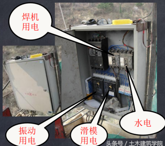

5、水电配套系统 水电配套系统包括动力、照明、 信号、通讯、水泵和管路设施等。动力为专用临时用电线路,利用专用电缆从底部引至操作平台配电柜,电缆随操作平台的提升而伸长,电缆应采取措施加固,防止因拉力而损坏,一 般用棕绳进行加固。
