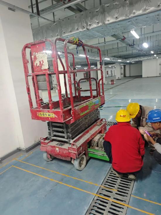

电动版冬季重点防护电池,有条件情况下最好停放在 0℃以上环境避免性能衰减;用原厂充电器在通风干燥处充电,远离易燃物,充满及时断电。冬季续航缩短,作业前规划路线时长,预留 20% 应急电量;设备闲置时每一个月要充一次电。
(二)日常定期养护
按周期维护,每 500 小时检查电池端子无松动腐蚀(腐蚀按规范处理);每 1000 小时检测电机和电控系统,液压油及滤清器按规定更换。每日作业前检查电池电量、液压无渗漏、制动有效、防护完好,测试应急下降功能,异常及时处理。

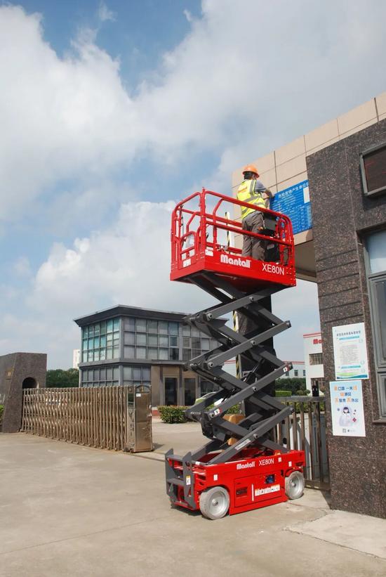

三、安全操作:配合维护,守护设备与人员
操作人员持证上岗,严禁无证、酒后或疲劳作业,作业时佩戴安全帽和安全带。作业场地坚实平整,松软地面垫钢板,支腿全展开接地牢固,车轮离地≥20mm;六级及以上风力、雷雨天气严禁高空作业。平台内不能超载,人员系好安全带(高挂低用),严禁攀爬护栏或超范围作业,臂架操作平稳避急停急转,遇障碍物先停机调整;设备出现异响、渗漏等故障,立即降平台、断电源,检修合格后再使用。
