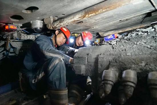

在打开煤机后盖板后
终于找到了问题所在
编码器和牵引轴之间的联轴器断开了
而且断裂面
是一个不规则的斜面
“就是这个斜面导致了
位置编码器数据会变但不准确”
韩义立即组织检修工更换联轴器
及时处理故障
在仅能容下两人侧身而立的狭小空间里,韩义和工友钻在煤机内侧,经过一个小时的紧张作业,联轴器更换完毕,煤机恢复了正常。
