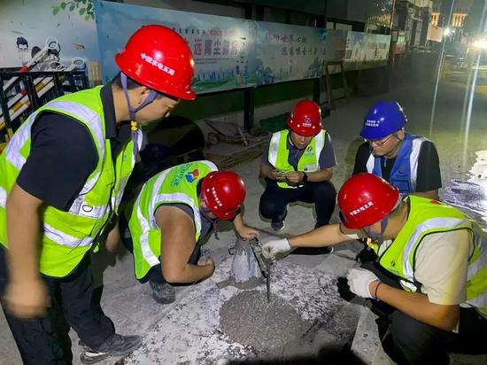

3月26日,第一次C35P8混凝土试验墙浇筑,曹文武从头盯到尾。天刚亮,第一车混凝土罐车进场,他立刻上前铲了一捧在手里搓揉,感觉砂率比C45的低,手感更“粗糙”一些。“先测基础数据”他大声指挥着,看着塌落度数值定格在了185毫米,老曹心里默默盘算着这压线合格的混凝土,如何才能否振捣出内实外美的效果。

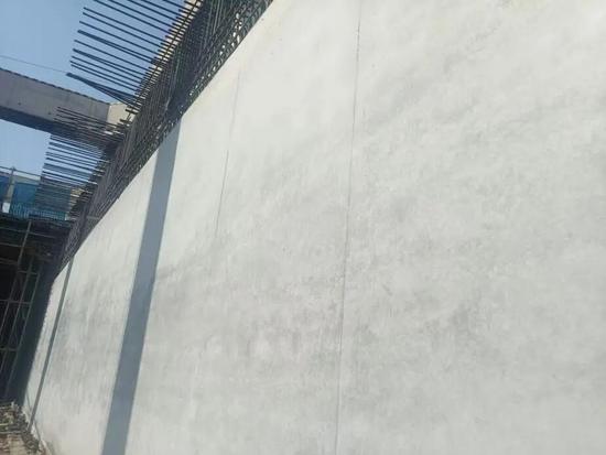

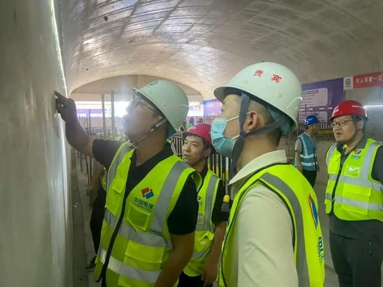

5月13日,青岛地铁集团组织的观摩会在文阳路站举行,50多位来自各线路分公司、混凝土拌合站和土建施工总部的代表来到现场。阳光下,C35P8混凝土侧墙表面平整光滑,看不到一丝裂缝。项目负责人介绍:“经过三次试验墙验证,优化后的C35P8混凝土28天抗压强度超过设计值112%,抗渗性能完全达标,拆模后28天观测无裂缝、无渗漏,浇筑后芯部温度比C45P8降低了20.1℃。”
