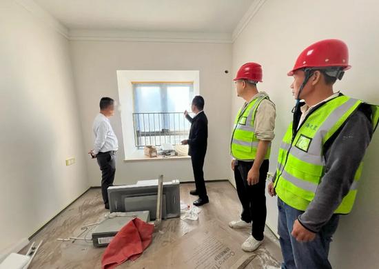

“你们报道后,开发商非常重视,对我家房屋出现窗户渗漏水等问题逐一进行了整改。”11月24日晚,海口海府大院小区17栋二单元业主林先生告诉记者。
开发商相关负责人向业主林先生(左一)介绍整改情况。 陈标志/摄
11月25日上午10时,海建置业分管工程的负责人谭先生带领海府大院项目销售负责人、海建置业快报快修队人员,与林先生一起查看验收房间整改的部位。
对于业主林先生反映窗户渗漏水的问题,谭先生介绍了相关整改情况,通过研判,首先考虑的是窗户胶条(即密封条)的问题,在强台风作用下,窗户胶条出现了松动,雨水顺着胶条缝隙渗漏进入室内。
“解决这个问题,主要是更换窗户上下的合页(伸缩杆),使窗户关闭状态更紧,胶条不松动。”谭先生表示,通过淋水试验,未再发现窗户出现渗漏水情况。
对于林先生等业主此前提及的“怀疑窗户生锈为铁质用材”的问题,谭先生回应称,业主家“生锈窗户”的用材其实是钢制窗,比普通铝合金窗户的价格要高很多。
“这是设计规范要求。”谭先生向记者解释,根据设计规范要求,高度超过54米的住宅楼,每户都要设计一间安全房,一旦发生火灾事故就能起到临时避难的功能,所以该房间窗户防火等级达到了甲级。
对于窗户生锈情况,谭先生称,由于海南常年处于高温、高湿、高盐的气候环境,加上部分钢制窗在运输过程中存在磕碰的可能,就出现了生锈的情况,“现在,通过采取除锈、上防锈漆的办法予以解决这一问题。”

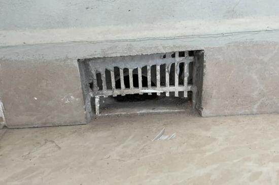

此前,海府大院小区业主集中反映的另外一个问题,就是入户连廊积水的问题。即连廊的部分排水口高出连廊平铺瓷砖贴面2~3厘米,一旦下雨积水很难及时排掉。
“部分排水口确实存在这个情况。”谭先生向记者表示,在后来的排查过程中发现,部分排水口出现排水不畅的原因,一是管口过滤网太密,缝隙太细,他们采取打掉下半截过滤网的办法进行解决;二是部分排水口确实高出瓷砖平面,对于这部分排水口存在的问题,采取降低下水口和下水管的办法予以解决。
“还有连廊积水,导致住户入户门周边墙面受潮起皮发霉的问题,我们采取开槽后进行防水处理。”谭先生称,对于其他业主反映的墙面空鼓、出现小裂纹等常见装修质量问题,他们也会一一进行整改,直至住户满意为止。
