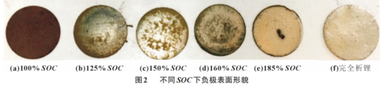

过充是指电池充满电后,充电电压超过上限截止电压,继续充电的行为。锂离子电池的过充程度一般用电池的SOC表示,不同SOC下的析锂程度如图2所示,当SOC超过185%时,负极表面完全被金属锂覆盖。对于动力电池,单体电池要经过串并联后使用,如果各单体电池的电压、内阻以及容量一致性较差,很容易出现个别单体电池的过充,进而出现负极表面的析锂,引发安全事故。
对于锂离子电池的过充问题,可以从两方面进行控制:
(1)通过电池管理系统进行控制;
(2)内部通过提高电解液的氧化电位以及提升电池热失控的起始温度。

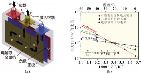

Yang等通过电芯结构优化,可实现电池自加热功能[图5(a)],6C充电条件下,无预热电池在60次循环后容量损失20%。随着充电温度的上升,电池循环寿命显著增加,石墨电极上析出的锂金属越来越少,在60℃时,扫描电子显微镜图像中可以观测到完整清晰的石墨颗粒形貌。升高电池温度可以提高电解液电导率、石墨负极表面交换电流密度以及锂离子固相扩散速率,解决负极析锂的问题。如图5(b)所示,温度从20℃上升至60℃,石墨表面的交换电流密度提高13倍,石墨的固相扩散系数提升5.6倍,电解液的离子电导率提升1.9倍。上述结果充分证明,充电温度的升高可以显著减轻甚至消除析锂。
自加热电池结构(a)与电池充电温度变化对交换电流密度、固相扩散速率以及电解液电导率的影响(b)
需要注意的是,升高温度对改善析锂有积极作用,但是过高的温度会使SEI膜较快生长,造成活性锂损失,因此,使用自加热技术必须保证温度的精确控制。
