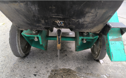

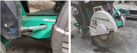

我们新款的MCD-T18H切割机,相对于其余设备来说,在常规入库前检查维护的基础上,存放前需要把洒水增压系统中的水排空,避免寒冬水结冻,损坏密封部件,具体步骤如下:
第一步.打开水箱放水阀清空水箱存水。
第二步.打开供水开关,启动发动机并且调至高速,排空增压装置内的存水,直到没有水洒出,设备熄火后把机体调高且妥善存放。
