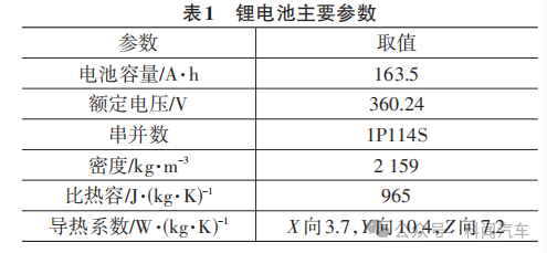

本文研究的锂电池参数如表所示。

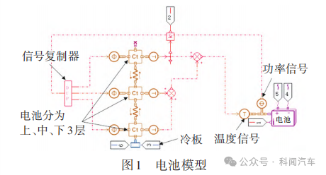

在AMESim中使用等效电路模型建立电池一维模型,将电池简化为电阻、电容与电压源模块所形成的闭合电路。如图 1 所示,考虑电芯在竖直方向上的温度梯度,将单个电芯分成3个单元,每个单元占 1/3 体积,分别设置电阻、电容元件,使用信号复制器(Signal Duplicator)将单一信号复制给 3个电芯单元。电池产热使用贝尔纳迪(Bernadi)方程[12] 计算,将获得的平均温度代入等效电路模型,从而得到电压随时间的变化数据。具体方程可参考文献[13]。

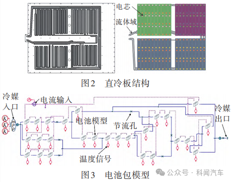

图2展示了直冷板流道与电芯的相对位置和流道结构。流道主要分为4个支路,采用并联设计,根据流道与电芯的相对位置,将电池包简化为如图 3所示的模型。模型的输入变量为制冷剂压力、温度、流量和电池充电电流,使用节流孔模拟冷板支路流道的阻力,通过对标一维与三维仿真的流道制冷剂流量与电芯温度,调整模型流道阻力系数,图中m为冷媒质量流量,ρ为冷媒密度,P为冷媒压力,K为输入值,为常数。

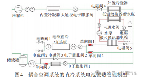

图 4 所示为耦合乘员舱空调的直冷系统模型,电池直冷板与乘员舱板式换热器并联,分别由 2 个电子膨胀阀控制。系统执行部件为压缩机、电子膨胀阀和电子风扇,电池包为信号发出部件。

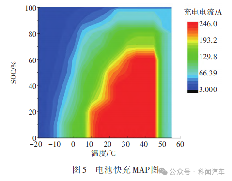

电池充电 MAP如图 5所示,电池最大充电电流由电池温度与 SOC决定,最大充电电流随 SOC的增大而减小,随温度上升先增大后减小,允许的最大充电电流为245 A。建模时将MAP图转化为以温度和 SOC 为坐标轴的二维图,输入 AMESim 电池模型中,温度步长为 5 ℃,SOC 步长为 10%,通过插值方法获得中间值。仿真过程中电池温度与 SOC 决定充电电流,从而影响电池产热速率。

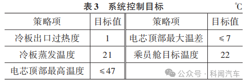

在直冷电池热管理系统基础上耦合乘员舱空调系统,压缩机转速响应电芯顶部最高温度、最大温差与乘员舱温度,系统控制目标如表3所示。

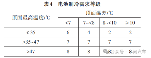

电池制冷需求等级与电池温度的关系如表4所示。

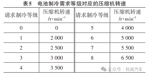

表5所示为电池制冷需求等级与压缩机转速的对应关系,制冷需求等级越高,压缩机转速越大。

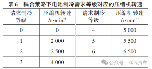

当乘员舱与电池同时存在制冷需求时,需要对两者进行控制策略的耦合,耦合策略制冷等级定义如表 6所示,与表 5电池制冷等级需求相比,耦合策略制冷等级的数量减少,且制冷需求在 3 级及以上时具有更高的压缩机转速。

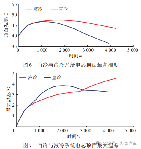

图 6 所示为直冷与液冷系统电芯顶面最高温度变化情况:直冷条件下,顶部最高温度出现在第1 102 s,为 46.3 ℃,然后迅速降低;液冷条件下,顶面温度先上升后下降,温度下降速率较直冷系统小,顶面最高温度在第 662~3 025 s 时段内均大于46 ℃,最大值为 46.5 ℃。液冷系统温度下降速率低于直冷系统,主要原因是:冷却液与制冷剂的进口温度分别为 25 ℃和 21 ℃,液冷系统的传热温差较直冷系统小;直冷系统通过冷媒汽化潜热降温,且控制冷板出口过热度为 1 ℃,使冷媒温度始终接近蒸发温度,而液冷系统中随着冷却液吸收电池热量,温度不断升高,降低了传热温差。图 7 所示为直冷与液冷系统电芯顶面最大温差变化情况:直冷条件下,最大温差值出现在第 1 993 s,为3.8 ℃,然后逐渐降低;液冷条件下,最大温差持续上升,结束时为 4.3 ℃。在给定快充条件下,直冷系统在最大温差与最高温度控制方面均优于液冷系统。

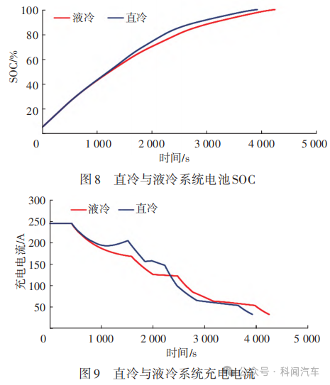

图 8所示为电池 SOC 变化情况,初始阶段,2个系统SOC上升速率相同,在第16 min,直冷系统充电速率明显较液冷系统快,直冷和液冷系统高温快充充满时间分别为3 923 s、4 246 s,直冷系统比液冷系统时间缩短了7.6%。图9所示为充电电流随时间的变化情况,直冷条件下,电芯温度超过45 ℃后,迅速冷却到45 ℃以下,从而能以较高电流倍率继续充电过程,而液冷系统与直冷系统相比,换热温差更小、效率更低,无法快速降低电芯温度,电流倍率受限,增加了充电时长。

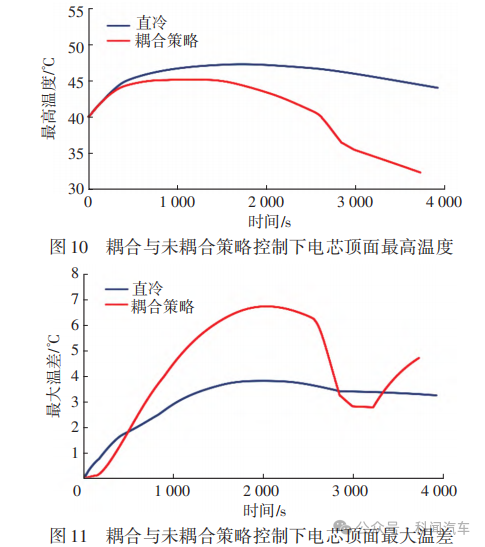

图 10 所示为耦合与未耦合工况下电芯顶面最高温度变化情况,耦合乘员舱空调策略相比未耦合策略,由于制冷剂流量增加,电芯顶部温度更快下降。耦合策略控制下电芯顶面最高温度出现在第1 118 s,最高温度为45.3 ℃,满足最高温度要求。图11 所示为耦合与未耦合策略控制下电芯顶面最大温差变化情况:耦合策略控制初期,由于制冷剂流量较大,冷板局部区域温度迅速下降,电池温差增大,最大温差达到 6.7 ℃;随着冷板、电池水平方向的热传导,温差逐渐下降;第3 100 s后,由于最高温度低于35 ℃,压缩机转速下降,制冷剂流量减小,导致温差上升。

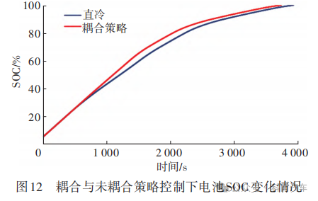

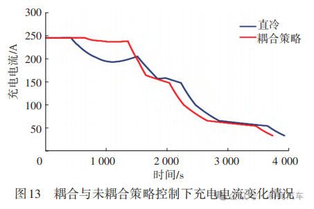

图12所示为电池SOC随时间变化情况,采用耦合策略控制相比于采用未耦合策略控制时,充电时间缩短 194 s。图 13所示为充电电流随时间变化情况,充电电流差别主要在第 500~1 500 s 的时间段,耦合策略控制下电芯顶面温度达到 45 ℃后迅速下降,因此可以保持较大充电电流。

b. 耦合乘员舱空调系统的直冷热管理系统因制冷剂流量增加而具有更大的电池降温速率,充电时长可缩短 4.9%。耦合带来的制冷剂流量波动导致电池最大温差从3.8 ℃上升至6.7 ℃。
