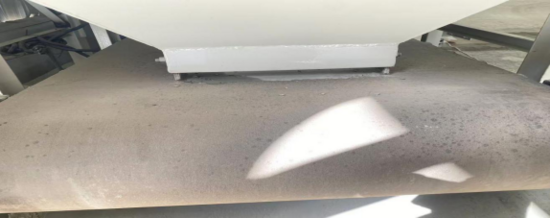

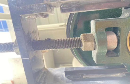

皮带与调节螺杆:检查皮带是否居中运转,调整张紧度(两侧同步调节张紧螺杆)。

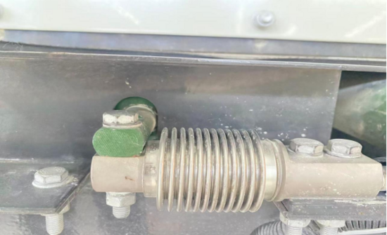

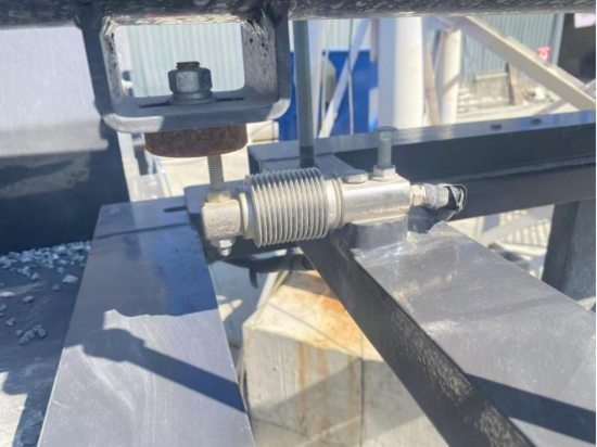

清理称重传感器周边,防止积料影响计量精度。
检查骨料斗出料口异物,清除仓门黏连的土沙。

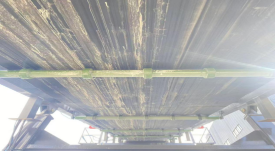

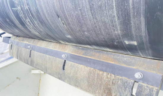

2.输送系统

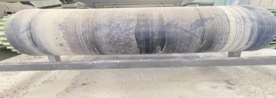

检查刮料板及托辊。
检查皮带跑偏情况。

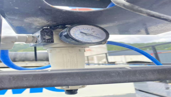

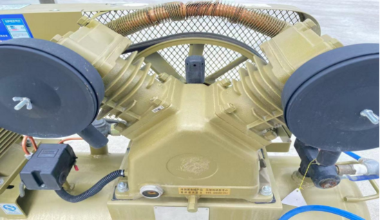

3.气路系统
检查空压机空滤,否有污尘附着,及时清理或更换。
检查“过滤减压阀”杯和滤芯内部是否有油污,及时清理或更换。

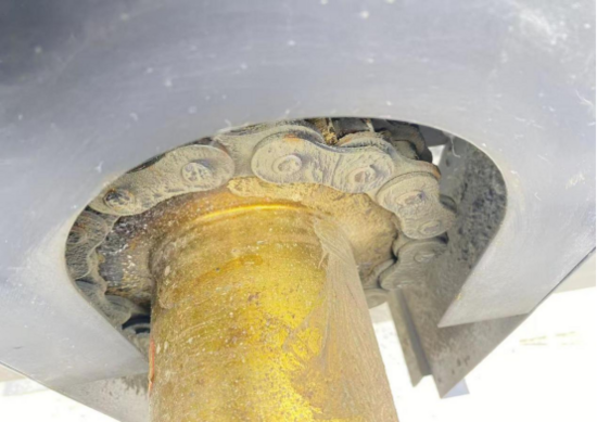

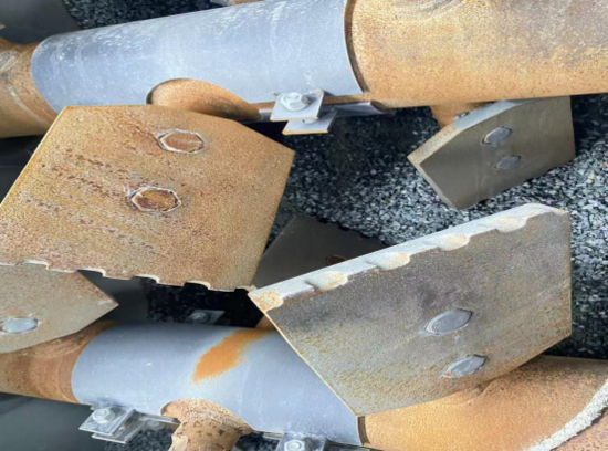

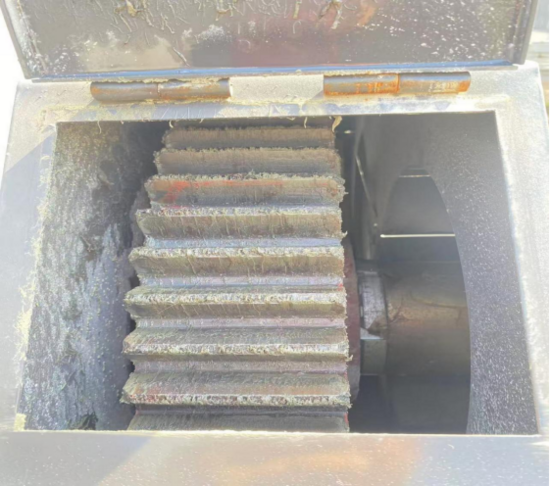

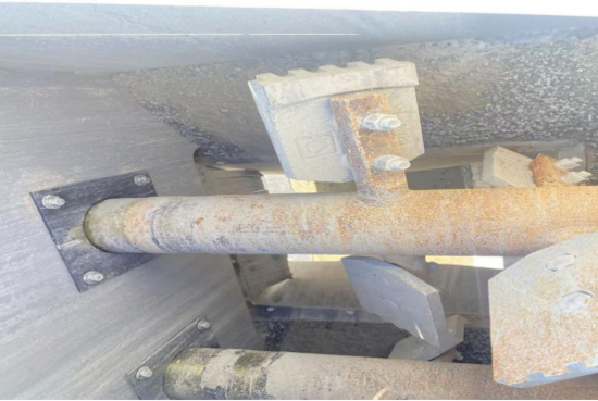

4.搅拌系统
轴承及齿轮维护:每日生产结束,进行积料清理和打黄油保养。
搅拌轴维护:每日生产结束,进行出料口积料清理和轴护套检查工作

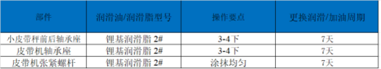

二、中频维保(每7天或100小时
1.骨料供给及输送系统
2.水泥供给系统
螺旋出料口轴承进行打黄油处理。
开启水泥大仓插板阀进行保养,保证插板阀不漏灰
3.放料系统
成品料仓仓门连接处打黄油处理
4.气路系统
更换空压机机油及空滤

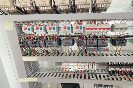

5.电器系统
电器控制柜(包括接触器、继电器及保护装置)和电气线路维护
6.搅拌系统
链条进行清理灰尘,涂抹黄油处理

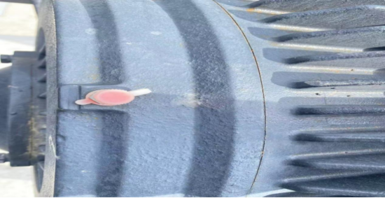

电动滚筒新机使用150小时换油
2.搅拌系统

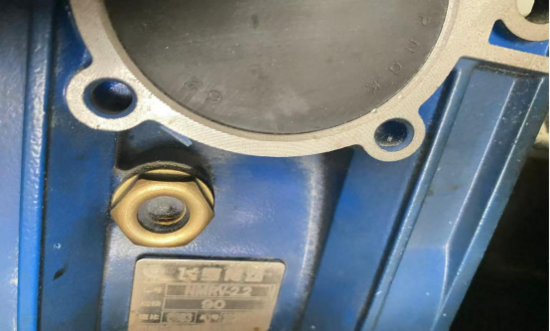

搅拌机减速机新机使用300小时换油
3.水泥系统
螺旋减速机新机使用300小时换油
