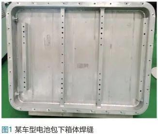

某车型电池包下箱体焊缝如图1所示,箱体结构紧凑,型材刚度大,可以选择交流TIG焊。

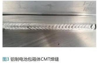

CMT技术是在短路过渡基础上开发的新技术,大幅降低了焊接过程的热输入量,没有汽化爆断过程,对焊缝无压力冲击,不易出现焊接烧穿现象,消除了飞溅产生的因素,可精确控制输入量,具有高重复焊接精度,焊接速度高,间隙容忍性好。

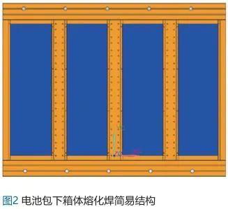

比亚迪多款车型采用CMT技术实现电池包下壳体的连接,提高了工作效率。图2所示为铝合金壳体中CMT焊简易结构。
多数电池包箱体供应商在生产制造过程中,为了保证焊接质量(见图3),引用机器手自动化焊接取代人工焊接,提高了生产效率,保证了焊缝的一致性及工件精度。

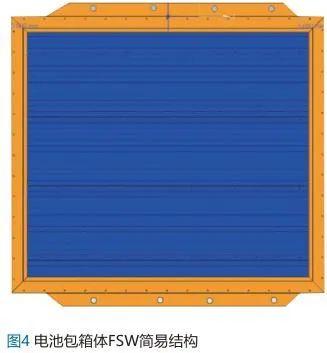

由于FSW 焊接接头无裂纹、夹渣、气孔等缺陷,焊接变形小、焊接强度高、焊缝密封性好等特点,被广泛应用在电池包下壳体的焊接中。例如,吉利、小鹏旗下多款车型的电池包箱体均采用双面搅拌摩擦焊结构。
其简易结构如图4所示,此结构主体部分使用FSW,只有边梁以及小件等少量焊缝采用熔化焊,提高了生产效率以及箱体的整体安全性能。

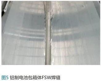

常规的单轴肩FSW后会产生飞边,增加了焊缝打磨的工作量(见图5)。为了减少甚至解决飞边问题,催生了恒压力FSW、静止轴肩FSW等技术。

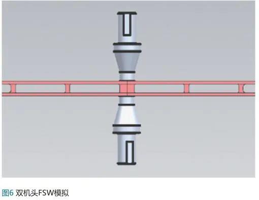

目前,国内外均开始研究该结构的双机头焊接(见图6),通过双面同时焊接,降低底板变形量,同时缩短单工序作业时间。图7所示为双机头FSW焊接打样产品,其整体平面度控制在2mm以内。

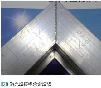

随着激光技术的成熟、设备成本的下降和生产效率的提高,激光焊接在车身制造中被广泛应用,主要被用于汽车车门、前后盖、顶盖和侧围外板、流水槽和侧围外板等零部件的连接。
德国大众采用激光焊接实现尾灯安装板与侧围外板的连接,焊后钣金变形小、焊缝美观、质量稳定,很好地保证了尾灯安装板与灯具的安装精度,且大幅提高了工作效率。
车身设计中,轻量化、降成本和性能提升是最重要的目标,然而激光焊接不仅设备成本高,而且对于待焊白车身钣金件之间的装配精度具有较高要求,因此,在电池包下壳体侧边框之间的连接,以及底板与侧边框的连接中并没有得到特别广泛的应用。
2018年上海凌云科技股份有限公司为大众汽车制造的一款电池包采用激光焊接,已经顺利交付生产。

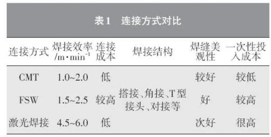

焊接工艺对比
对以上各种连接方式从焊接效率、连接成本、对焊接结构的要求、焊缝美观性以及一次性投入成本等方面进行对比,结果如表1所示。实际生产过程中对连接方式的选择应综合考虑多种因素。
