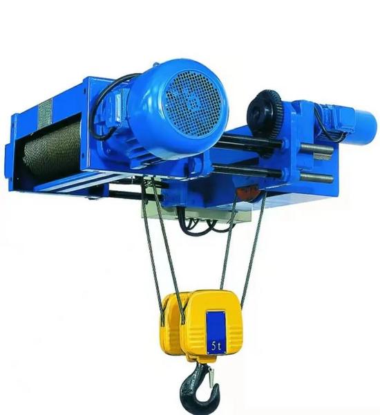

作为工业生产中必不可少的起重设备, 电动葫芦 电动葫芦在确保生产效率和安全方面发挥着至关重要的作用。其稳定运行对于维持工作流程效率和预防工作场所事故至关重要。然而,在日常使用过程中,可能会出现各种问题,影响其性能,甚至危及操作人员的安全。
