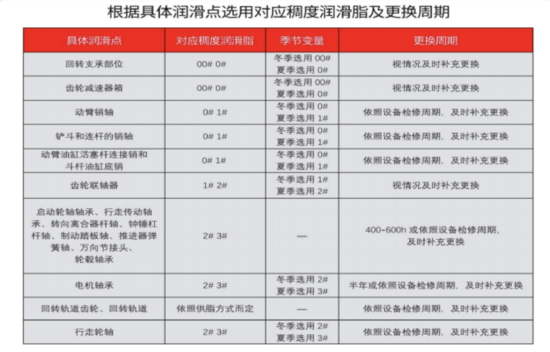

及时打黄油
黄油(润滑脂)能有效润滑部件、减少磨损、防止沙尘侵入。若不按时加注,会降低密封效果,加速部件损耗。冬季宜选用黏度小、较稀的润滑脂。
