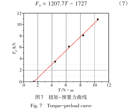

由公式(5)可知,螺栓预紧力-扭矩是线性关系, 为了获得扭矩拧紧工艺的扭矩-预紧力曲线,进一步 进行螺栓扭矩拧紧工艺试验,以确定拧紧系数K,M6 钛合金高锁螺栓,试验过程中拧紧工艺条件为:拧紧 速度为120 r/min;以4.45,6. 45,8. 45,10. 45 N·m为目标扭矩;试验重复3次。
对试验结果数据进行拟合,可得到拧紧力矩-预 紧力曲线如图7所示,符合线性关系,经过计算可得 此工艺条件下K=0.138,拧紧力矩-预紧力曲线为。

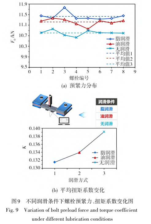

将试验2#、5#、6#结果数据绘制曲线,如图9 所示。
可以看出,三组不同润滑条件的高锁螺母拧断 时螺栓预紧力大小,脂润滑、油润滑、无润滑对应平 均预紧力分别为11.430、11.222、10.805 kN,可以得 知相较于无润滑条件的螺栓,施加润滑的螺栓预紧 力显著增加,螺栓拧紧过程中,螺纹之间会发生严重 挤压和摩擦,会使螺纹表面的镀层脱落,螺纹表面粗 糙度增加,使得摩擦因数显著增加,根据上述螺栓预 紧力产生原理,螺纹间摩擦力增加会使扭矩克服摩擦力矩做功增加,而转化为预紧力的部分扭矩变小, 从而预紧力减小。
高锁螺母的拧断力矩是固定的,当施加润滑改 变螺纹表面接触状态时,显著减小螺纹之间摩擦因 数,使拧紧过程中拧紧扭矩克服摩擦力矩做功减少, 而转化为预紧力的部分扭矩增加,从而预紧力变 大[15]。其中,脂润滑效果更好,可以获得更大的预紧 力,对应的扭矩系数最小,油润滑的螺栓产生的预紧 力最小,如图9(b)所示。脂润滑、无润滑对应的平均 预紧力差值为625 N,脂润滑、油润滑、无润滑三种润 滑条件下预紧力标准差分别为133.6、118.5、91.8 N,无润滑条件下获得预紧力一致性更好。无润滑与 油润滑对应预紧力相差417 N,可以看出润滑条件对 预紧力影响较大,原因是润滑状态直接改变螺纹接 触面的摩擦因数。

整体来看,拧紧速度、拧紧步数对螺栓自然松弛 并没有明显规律,不同拧紧速度、拧紧步数的工况条 件下螺栓预紧力松弛量保持在4%~6%,而润滑后的 螺栓预紧力松弛量相对较大,能够达到7%~8%,这可 能是因为润滑后螺纹、螺母之间更容易产生滑移。 值得注意是,无论何种工艺条件下48 h内的预紧力 松弛量是由第一阶段松弛导致,第二阶段预紧力基 本保持稳定不变。

(1)高锁螺母与普通外六角螺母结构不同,通过 试验确定使用高锁螺栓锁紧力矩为1.43 N·m、拧断 力矩为10.45 N·m,并且拟合出拧紧扭矩-预紧力 曲线。 (2)拧紧工况对螺栓预紧力一致性的影响试验 表明:拧紧速度和润滑条件对螺栓预紧力一致性的 影响较大。其中,随着拧紧速度的增加螺栓预紧力 一致性变差,试验表明120 r/min的拧紧速度可以获 得更大的预紧力,同时一致性也较好;润滑虽然可以 获得更大的预紧力,但是预紧力一致性较差,无润滑 条件下获得预紧力一致性更好;相比于一步拧紧和 三步拧紧,两步拧紧的螺栓预紧力一致性更好。
