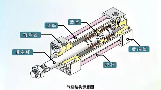

气缸壁:
“我刷的机油膜,是给燃烧室下的料”
为了让活塞和缸体高速“贴贴”
还不磨损,
气缸壁被做成了带“细网纹”的
“不粘锅”。
活塞往上跑时,油环会在缸壁“铺”
一层机油;
往下跑时,多余机油被刮走,
但留在缸壁的薄油膜,
直接被高温燃烧室“烧”没了!
咱算笔账:
一台20吨挖机的4缸发动机,
工作1小时,
缸壁上的油膜面积能覆盖2个足球场!
这么大的“排场”,
机油能不“贡献”点吗?

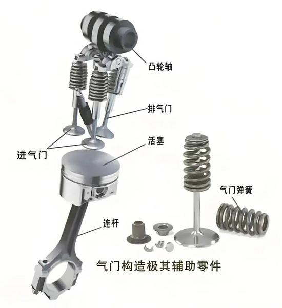

气门系统
“我润滑吃的机油,是‘保命饭’,
不吃就得报废”
气门和气门导管天天被“高温烧烤”,
没机油润滑分分钟“烧结报废”!
机油得透过气门油封,给它们“喂饭”;
润滑完的机油顺着导管流进燃烧室,
又被一把火烧了……
这也是为了活下去的必要消耗啊~
