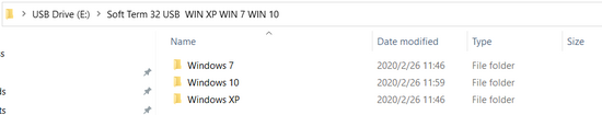

安装软件(只适合Win 10及以下

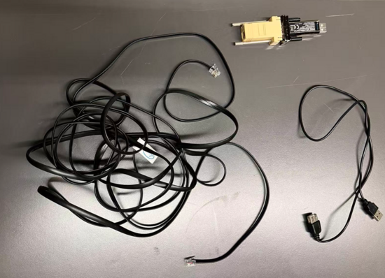

软件U盘和接口电缆
02
U盘插入电脑打
点击,根据现场电脑的操作系统选择安装
安装后,电脑上有以下图标,SoftTerm32,这是DCS的调试软件

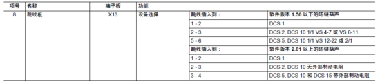

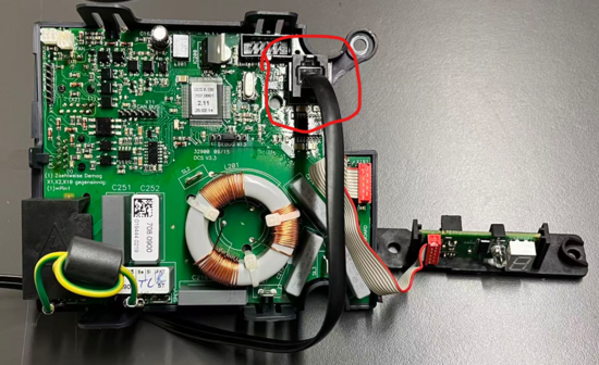

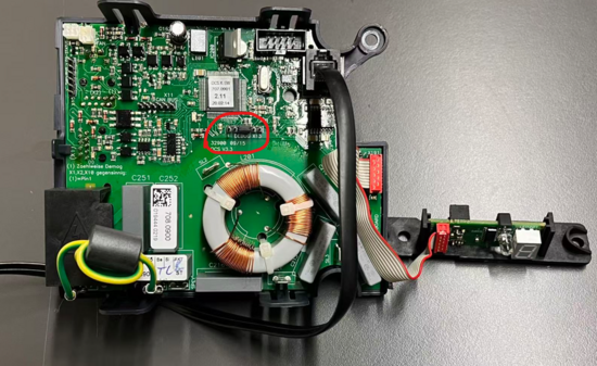

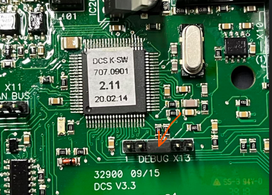

在参数调试前,根据葫芦的型号确定变频器控制板的短接插头的位置,确定DCS葫芦的型号。(有些参数,随葫芦型号不同而不同)
04

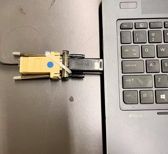

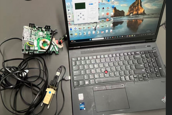

断开DCS的电源,连接DCS葫芦控制卡的水晶插头,连接电脑的USB插头
05

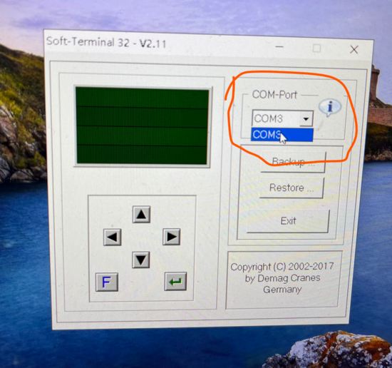

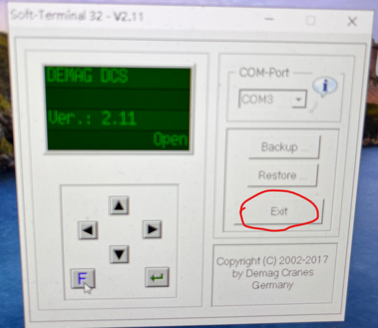

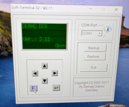

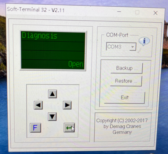

DCS葫芦通电,打开手电们上的红色急停开关,打开电脑上的SoftTerm 32 软件,选择COM-Port,本机是COM3,按F键进入下面右边的界面
06

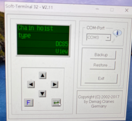

按F键进入下面的界面,界面显示控制板的软件版本号,如下图Ver:2.11
07

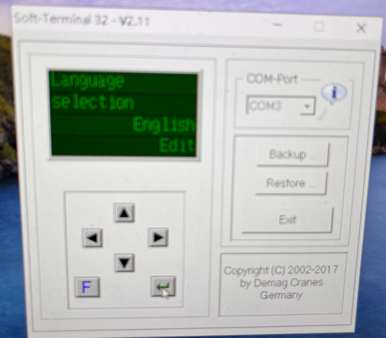

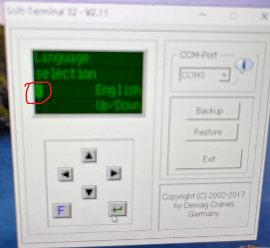

按▼键进入下Setup界面,按入语言选择菜单如下右界面
进入语言选择菜单如下界面
如果显示German(德文,按下面的步骤改成English)
08
后,有个闪烁光标,按▼,选择语言为English,如下界面,按确定。按两次F键,退出,回到主界面
回到初始界面,如下图,显示控制板软件版本号
进入一级菜单,如下图Diagnosis,然后按▼

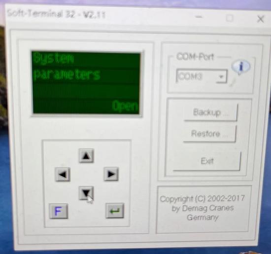

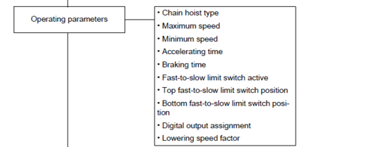

进入System Parameter, 这个系统参数,就是变频器的基本参数,可以根据现场的实际使用需要进行修改
进入二级菜单,如下图的DCS参数结构

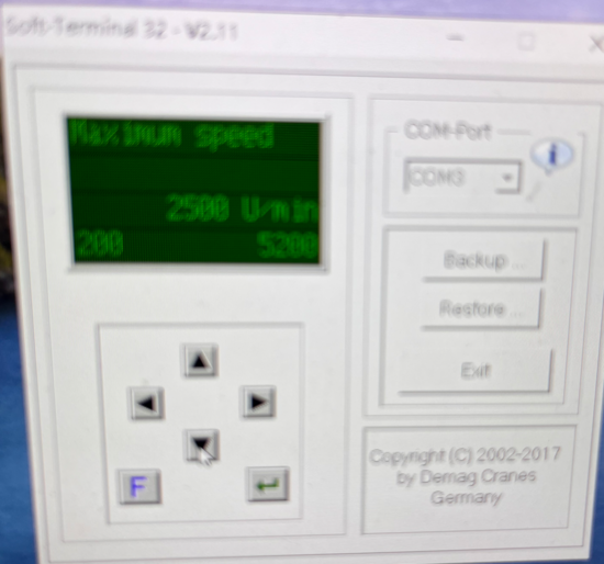

首先是第一个参数Chain Hoist Type ,这个参数不能修改,由控制板上的短接头确定。通过▼▲,可以在二级菜单查看不同的参数,

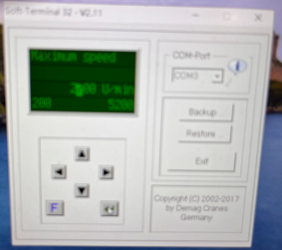

如需修改参数,通过点上下键,找到参数,如找到参数,Maximum Speed, 点Enter, 这时有个光标在闪烁,然后点上下键,可以增大或减小参数
当达到所需的参数值时,点Enter,参数自动存储进变频器,如下图,Maximum Speed 改成了2500
如参数修改结束,按F键两次退出到初始界面,按Exit键关闭调试软件

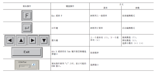

各按键功能:
