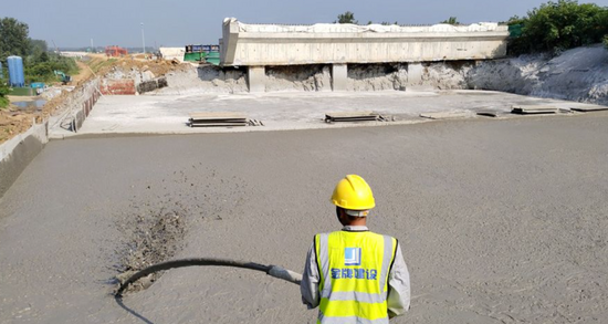

按泡沫轻质混凝土施工工艺流程配置搅拌泡沫轻质混凝土,通过高压泵进行输送浇筑施工。通过增减水泥和气泡群的含量来调整容重和控制强度。一般台背回填的泡沫轻质混凝土容重为 5 k N/m3,按 0.8 MPa 控制其设计强度。
根据施工现场情况确定泵送距离,一般不超过 200 m。
3.3.4 泡沫轻质混凝土施工要点
台背路堤底面纵、横向应分段做成水平台阶状连接,以便于施工。根据已有经验,泡沫轻质混凝土施工时一次浇筑的最大厚度一般不超过 1 m,最小不小于0.25 m。通常10h 以内泡沫轻质混凝土可以凝固结硬,可进入下一层浇筑。浇筑施工后应进行薄膜或土工布保水养生,养生时间至少 7d,泡沫轻质混凝土浇筑施工要避免雨天施工。
泡沫轻质混凝土路堤沿纵向在 10 m设置横向沉降缝,缝宽 2 cm,缝间用沥青板填隔。
泡沫轻质混凝土自密实性很好,施工时不需要振捣和碾压。
在泡沫轻质混凝土设计顶面需要设置钢筋网,用于加强泡沫轻质混凝土整体性和表面的抗裂性能。
泡沫轻质混凝土强度达到设计强度或大于 0.8 MPa 后,方可施工路面结构层。
