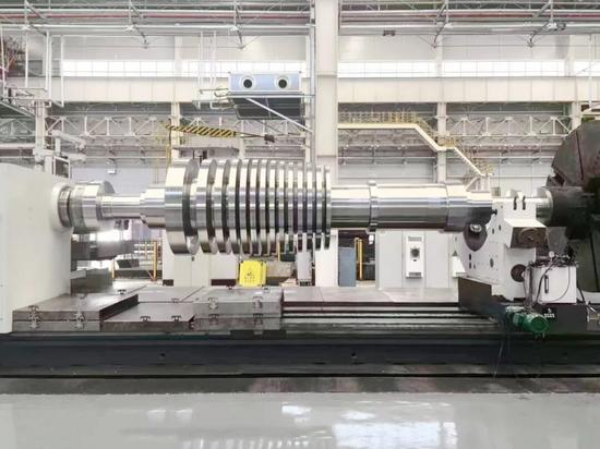

作为火电核心装备的“脊梁”,大功率汽轮机转子对特殊部位粗糙度、形位公差要求极为严格。而在深槽加工过程中,切削震动控制、加工精度保障与生产效率提升三大难题叠加,一直是行业内公认的技术瓶颈,长期制约着高端转子的稳定量产。
“工欲善其事,必先利其器”。面对棘手挑战,太重技术团队率先以“下好先手棋”的思路破局。在工艺制定初期,技术团队深度分析产品深槽特征,结合大型加工机床的运行参数与结构特点,自主设计开发出6套结构各异的开深槽刀座工装。这套工装不仅通用性强,能适配不同规格转子的加工需求,且操作便捷、稳定性高,为后续高效加工筑牢了基石。
如何有效抑制深槽加工中的切削震动,是突破瓶颈的关键。在传统工艺中,行业普遍依赖进口窄切刀片,采用逐层切削的方式进行加工,不仅效率低下,还极易因刀片与工件的高频接触引发切削震动,导致加工精度难以把控。技术团队打破思维定式,集思广益开展工艺攻关,创新性研发出复合刀具技术方案,这一独创性组合完美匹配深槽加工的切削特性,既能精准控制刀具震颤,又能提升切削稳定性,一举攻克了困扰行业的震动顽疾。
新工艺、新工装的应用带来的成效立竿见影:加工切削参数跃升倍,超深槽加工周期缩短43%,整体加工效率提升40%,刀具成本同比降低50%,产线单月产能提高60%,实现了规模化跃升,领跑行业先进水平!
