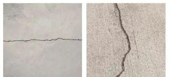

1、裂缝方面的问题
水泥混凝土路面的裂缝通常分为横向、纵向和不规则三种。此外,还可以根据裂缝的长、宽和碎裂程度来对裂缝进行分类,包括轻型、中型、重型三种。

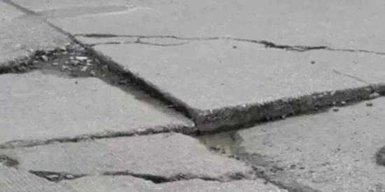

2、错台方面的问题
错台指的是路面板发生错位。对于错台严重程度的划分通常的依据就是路面板接缝之间的高度差,高度差越大,病害程度越严重。

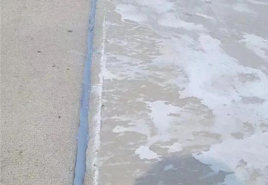

3、接缝料损坏方面的问题
路面板之间的接缝是路面的薄弱环节,为了确保路面质量,在接缝处都要进行填料,然而在路面投入使用一段时间后,接缝料往往会出现老化现象,从而导致板块接缝破损问题的产生。

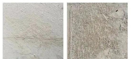

5、露骨方面的问题
露骨指的是路面板表面的细骨料出现散失,从而暴露出粗骨料的问题,露骨问题的产生的水泥混凝土路面的表层脱落。

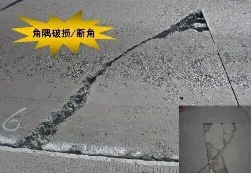

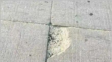

6、掉角方面的问题
掉角是由于胀、缩缝或施工填缝料选择不当造成的路表水分沿缝隙下渗,尤其是当板下基层排水不畅,基层材料细料过多、耐冲刷性较差时,在车辆的反复荷载作用下,使板角处发生唧泥,板下被冲刷掏空,造成板角应力集中,出现掉角。路面板接缝传荷能力差,或在施工中,振捣时间过长,造成骨料下沉集中的分层离析,使其抗折强度降低,角部侧面出现蜂窝麻面,极易发生掉角。

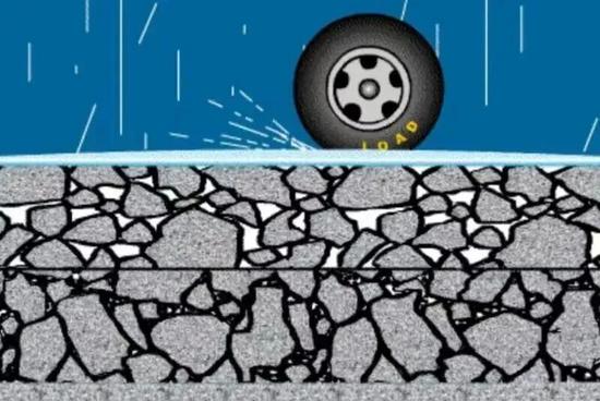

一般而言,混凝土路面应用的早期阶段最容易出现的病害就是裂缝,当裂缝出现时,路面积水就会沿着缝隙进入到路面结构中,如果裂缝深度比较深,可能会直接进入到路基中,在车辆的荷载作用下,水泥混凝土层骨料在水的作用下会变得非常松散,久而久之路面会发生冻胀、矿料腐蚀等情况,下渗雨水会因此损坏路基,使路面的承载能力大大下降,路面由此出现唧浆,比较严重的还会出现坑槽。

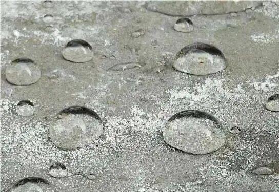

2)混凝土防渗涂层养护方式
混凝土表面良好,没有出现起砂麻面等现象时,使用防渗涂层可以有效防止水分下渗,形成一层斥水膜,从而保护面层和路基不受水的侵蚀,有效地防止面层病害的产生,同时也可以起到预防性养护作用。
其具有的小分子结构可穿透胶结性表面,渗透到混凝土内部与暴露在酸性或碱性环境中的空气及基底中的水分子发生化学反应,形成一斥水处理层,从而抑制水分进入到基底中。产生防水、防氯离子、抗紫外线的性能且具有透气性。可有效防止基材因渗水、日照、酸雨和海水的侵蚀而对混凝土及内部钢筋结构的腐蚀、疏松、剥落、霉变而引发的病变。
经保护的基材具有良好的斥水性,并保留原有的外观,碱性环境如浇注不久的混凝土,会刺激该反应并加速斥水层的形成,可以有效防止雨水、融雪剂、氯离子等物质的侵袭,从而保护路基路面不受侵害,预防性养护效果极佳。

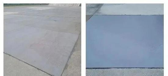

MMA聚合物薄层快速修补料是专门针对混凝土面层的空鼓、麻面、起皮、脱壳、起砂、裂缝、露筋等混凝土薄层病害进行及时修补。混凝土随着时间的推移逐渐劣化,受到外界雨、雪侵蚀后,如不及时修补后续将给通行安全带来隐患。
水泥混凝土路面由于长期疲劳、冻融循环、荷载、渗水和基层破坏等原因都会引起破损,从而给使用带来了不便,甚至达不到实际使用的要求,需要进行局部修补或重新铺设新拌混凝土,从而产生了昂贵的管理和维护费用。MMA聚合物薄层快速修补系统将隔断混凝土劣化的原因——二氧化碳、盐分、酸性雨等,有效保护混凝土结构。直接刮涂在病害部位即可,该材料具有超强的抗压性能及超强的粘接力,可实现超快超薄层的修补,在机场、高速和高压的行车及长时间磨损通行状态下不会出现破碎和脱落现象,凡是混凝土表面病害均适用于本材料。

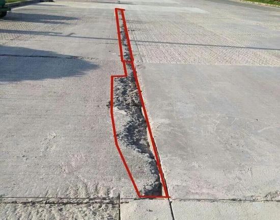

4)快速抢修方式
聚合物快速抢修料这项技术既能够保证修补后道面的强度和耐久性,施工后外观无气泡,且表面具有一定自流平性,又具有快速修补、快速开放交通的优势,同时解决了一些严寒地区冬季无法施工作业的问题,在严寒的冬季也可以快速固化,大大缩短了封闭的时间。对混凝土道面疏松、表层剥落、表面薄层分离、边角破损、板块断裂、板间错台等局部混凝土道面破损都能进行及时修补。此项技术已应用到全国200多家军民航机场,积累了大量的应用案例。
