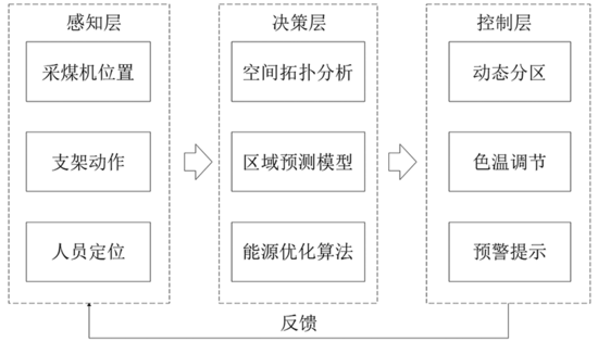

(1)区域指引基于综采工作面网格化分区方法,将采煤机截割区域与支架移动范围划分为回风端头、进风端头、三角煤及中部采煤等区域。通过集成机器视觉识别系统,实时监测支架与采煤机开采的空间位置,并结合LED照明系统的多色温调节功能,区域指引整体设计思路如图2所示。
图2 区域指引整体设计思路

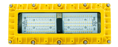

根据现场测试情况,选用智能照明灯为红、蓝、冷白、暖白4种颜色,且可自定义灯光闪烁频率,具备多种模式灯光报警功能,与网络型控制器通信,可警示液压支架不同工作状态,提醒工作面内人员注意安全;支架灯可自定义调节亮度,有利于降低工作面功耗;支架灯外壳为铸钢材质,具有IP66防护等级,适配井下不同类型工作面。智能照明灯实物关键技术参数包括3个方面,智能照明灯实物如图3所示。
图3 智能照明灯实物
(1)供电电源工作电压:AC127 V±10%。
(2)光源:平均照度为150 Lux(照射距离2 m);额定光通量为3 512 lm;峰值光强为1 551 cd;光源颜色及最大功率为暖白光40 W、冷白光40 W、红光10 W、蓝光10 W;色温为暖白光3 000 K/冷白光5 700 K,色温可配置。
(3)Zigbee通信:工作频率2.4±0.1 GHz;通信信道:24(可配置);发射功率0~20 dBm;最大传输距离10 m(无遮挡)。

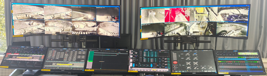

针对煤矿“三软”和“双突”的特殊条件,结合煤矿实际生产工艺,定制化千兆控制系统和Longwallmind系统解决方案,地面规划截割控制界面如图7所示。为实现地面远程开采模式,引入智能照明辅助指引和协同控制系统,解决地面人员视觉切换和区域快速定位的问题,支持了地面规划截割的推广应用。
图7 地面规划截割控制界面

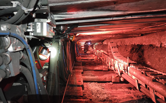

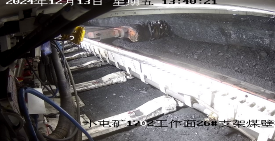

液压支架处于支架动作区,该范围内智能照明处于暖白色灯光,支架动作区灯光如图8所示,采煤机作业区灯光如图9所示,具有明显视觉差。在支架动作区,支架进行动作过程中,通过红色闪烁进行预警提示,支架推移刮板输送机动作中预警灯光如图10所示。
图8 支架动作区灯光
图9 采煤机作业区灯光
图10 支架推移刮板输送机动作中预警灯光
