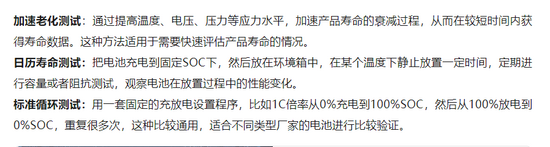

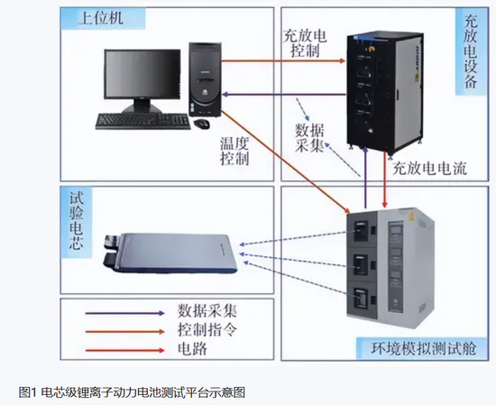

二、主要寿命测试方法为了评估上述两种寿命,行业开发了多种测试方法,可分为以下几类:
⏱️ 日历寿命测试
:模拟电池长期静置储存后的性能衰减。
:将电池置于恒定的高温环境(如45°C、60°C)和特定的SOC状态(如100%、50%)下静置。定期(如每间隔一个月)取出,在标准室温下进行容量标定和性能测试,监测其容量衰减和内阻增长情况。通过高温加速老化,再通过模型推算回常温下的寿命。
🔄 循环寿命测试
:模拟电池在实际使用中反复充放电的衰减情况。
:在恒温(如25°C)下,以恒定的充放电倍率(如1C)和固定的放电深度(如100% DOD)进行重复充放电循环,直至容量衰减至阈值。
:模拟真实的应用场景(如电动汽车的NEDC/WLTC工况、储能的特定吞吐功率曲线),进行充放电。这种测试更能反映复杂工况下的真实寿命,但耗时更长。
⚡ 加速老化测试
无论是日历寿命还是循环寿命测试,为了缩短漫长的测试时间,普遍采用加速老化的方法。即通过施加更严苛的条件(如更高的温度、更大的充放电倍率、更深的放电深度)来加快老化速度,然后利用老化模型(如阿伦尼乌斯方程)推算出在正常使用条件下的寿命。
