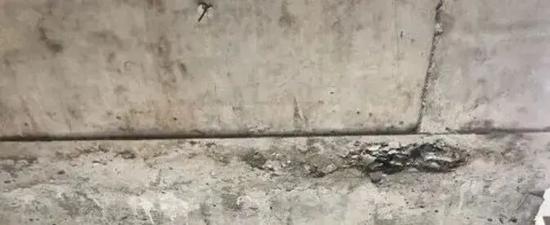

一、施工缝(梁、楼板)夹渣、润泵砂浆遗撒
施工缝处混凝土结合不好,有缝隙或夹有杂物,造成结构整体性不良;润泵砂浆在楼板上没有强度,给结构造成巨大的安全隐患。
1.1 原因分析:
1、在浇注混凝土前没有认真处理施工缝表面;浇注过程中,振捣不够密实。
2、楼板、梁在混凝土浇筑前清理不到位,或在梁内示设置清扫口,楼板上的锯未和木块等细小垃圾存在梁内,无法清理出来。
3、分层分段施工时在施工停歇期间常有木块、锯末等杂物积存在混凝土表面,未认真检查清理,再次浇注混凝土时混入混凝土内。
4、浇筑顶板混凝土时,润泵砂浆没有妥善处理,导致砂浆遗撒到楼板面。
1.2 预防措施:
1、在已硬化的混凝土表面上继续浇注混凝土前,除掉表面水泥薄膜和松动石子或软弱混凝土层,并充分湿润和冲洗干净,清除残留在混凝土表面的积水。
2、在浇注前,施工缝宜先铺抹水泥净浆或与去石子的同配比混凝土相同的水泥砂浆一层,也可采用涂刷界面剂的方法。
3、在模板上沿施工缝位置通条开口,以便清理杂物和冲洗。冬季施工时可采用高压风吹。全部清理后,再将通条开口封闭,并抹水泥浆或减石子混凝土砂浆,再浇注混凝土。
4、润泵砂浆一律采用专用的灰斗吊运下楼,不允许直接浇筑到楼板当中。
1.3 处理措施:
1、对结构构件承载力无影响的细小裂缝,可将裂缝处加以冲洗,用抗裂砂浆抹补。如果裂缝开裂较大较深时,应将裂缝、夹层附近的混凝土表面凿毛,将夹层中的杂物和松软混凝土清除,用清水冲洗干净,充分湿润,再采用高一等级的细石混凝土浇注捣实并认真养护。对裂缝、夹渣的剔凿、切割都要弹线,修补做到方正、平直,修补美观。
2、楼板面遗留的润泵砂浆,专人仔细排查后做好记录。遗留砂浆的部位要全部剔凿干净,剔至混凝土密实处,用清水冲洗干净,充分湿润,再采用高强修补料修补密实并认真养护。

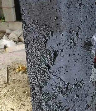

三、混凝土蜂窝
混凝土局部疏松,砂浆少碎石多,碎石之间出现空隙,形成蜂窝状的孔洞。
3.1 原因分析:
1、混凝土配合比不准确,或砂、石、水泥材料计量错误,或加水量不准,造成砂浆少石子多。
2、混凝土搅拌时间短,没有拌合均匀,混凝土和易性差,振捣不密实。
3、未按操作规程浇注混凝土,下料不当,使石子集中,振不出水泥浆,造成混凝土离析。
4、混凝土一次下料过多,没有分段、分层浇注,振捣不实或下料与振捣配合不好,未及时振捣又下料,因漏振而形成蜂窝。
5、模板孔隙未堵好,或模板支设不牢固,振捣混凝土时模板移位,造成严重漏浆或墙体烂根,形成蜂窝。
6、碎石、河砂级配差,不便于水泥砂浆充分包裹,形成蜂窝等。
3.2 预防措施:
加强对商品混凝土配料质量检测,进行混凝土和易性能不满足要求的一律退场处理。混凝土自由倾落高度一般不得超过2m。如超过,要采取串筒、溜槽等措施下料。混凝土的振捣分层捣固。浇注层的厚度不得超过振动器作用部分长度的1.25倍。捣实混凝土拌合物时,插入式振捣器移动间距不大于其作用半径的1.5倍;对细骨料混凝土拌合物,则不大于其作用半径的1倍。振捣器至模板的距离不大于振捣器有效作用半径的1/2。为保证上下层混凝土结合良好,振捣棒插入下层混凝土5cm。混凝土振捣时,必须掌握好每点的振捣时间。合适的振捣现象为:混凝土不再显著下沉,不再出现气泡。浇注混凝土时,经常观察模板、支架、堵缝等情况。发现有模板走动,立即停止浇注,并在混凝土初凝前修整完好。
3.3 处理措施:
混凝土有小蜂窝,可先用清水冲洗干净,然后用去石子混凝浆修补。如果是大蜂窝,则先将松动的碎石和突出的颗粒剔除,尽量形成喇叭口,外口大些,然后用清水湿润冲洗干净,再用高一等级的微膨胀细石混凝土捣实,认真养护。

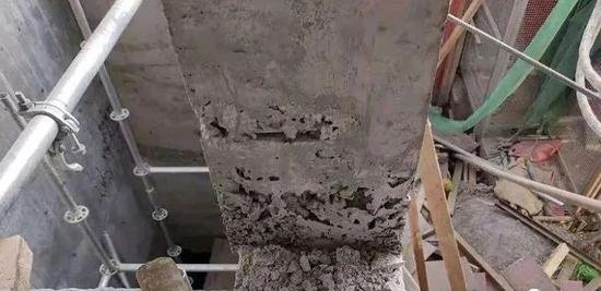

五、混凝土孔洞
混凝土结构内有空隙,局部没有混凝土。
5.1 原因分析:
1、混凝土工程的施工组织不好,未按施工顺序和施工工艺认真操作。
2、不按规定下料,吊斗直接将混凝土卸入模板内,一次下料过多。下部因振捣器振动作用半径达不到,形成松散状态。
3、在钢筋密集处或预埋件处,混凝土浇注不畅通,不能充满模板间隙。
4、混凝土中有硬块和杂物掺入。或木块等大件料具掉入混凝土中。
5、混凝土离析,砂浆分离,石子成堆,或严重跑浆。
6、未按顺序振捣混凝土,产生漏振。
5.2 预防措施:
1、加强施工技术管理和质量检查工作。
2、预留孔洞处在两侧同时下料。下部往往浇注不满,振捣不实,采取在侧面开口浇注的措施,振捣密实后再封好模板,然后往上浇注。
3、控制好下料,要保证混凝土浇注时不产生离析,混凝土自由倾落高度不超过2m,大于2m时要用溜槽、串筒等下料。
4、采用正确的振捣方法,严防漏振。插入式振捣器采用垂直振捣方法,即振捣棒与混凝土表面垂直或斜向振捣,振捣器插点均匀排列,可采用行列式或交错式顺序移动,不混用,以免漏振。每次移动距离不大于振捣棒作用半径(R)的l5倍。振捣器操作时快插慢拔。防止砂、石中混有粘土块或冰块等杂物。
5、在钢筋密集处,可采用细石混凝土浇注,使混凝土充满模板间隙,并认真振捣密实。机械振捣有困难时,可采用人工捣实配合。
5.3 处理措施:
将孔洞处疏散的混凝土和突出的石子剔除掉。孔洞顶部要凿成斜面,避免形成死角,用水刷洗干净,保持湿润72小时后,用比原混凝土强度等级高一级的微膨胀细石混凝土捣实,混凝土内掺10%的UEA膨胀剂,以免新旧混凝土出现裂缝。

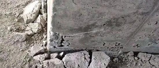

六、缺棱掉角
梁、柱、墙板和孔洞处直角边上的混凝土局部残损掉落,不规整,棱角有缺陷。
6.1 原因分析:
1、木模板在浇注混凝土前未湿润或湿润不够,浇注后混凝土养护不好,棱角处混凝土的水分被模板大量吸收,致使混凝土水化不好,强度降低。
2、常温施工时,过早拆除承重模板。
3、拆模时受外力作用或重物撞击,或保护不好,棱角被碰掉。
4、模板拆除过早。
6.2 预防措施:
木模板在浇注混凝土前充分湿润,混凝土浇注后认真浇水养护。拆除模板时,混凝土应具有足够强度,避免表面及棱角受到损坏。拆模时不能用力过猛,注意保护棱角,吊运时,严禁模板撞击棱角。加强成品保护。对于处在人多、运料等通道处混凝土阳角,拆模后要注意将阳角保护好,以免碰损。
6.3 处理措施:
缺棱掉角较小时,清水冲洗。可将该处用钢丝刷刷净充分湿润后,用水泥砂浆抹补方正。缺棱掉角较大时,可将不实的混凝土和突出的骨料颗粒凿除,用水冲刷干净湿润,然后用比原混凝土高一级的细石混凝土补好,认真养护。

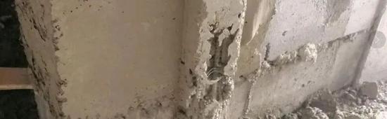

八、墙体烂根
8.1 产生原因:
模板拼缝不严或加固不够、下料过多导致模板出现缝隙,混凝土跑浆;漏振。
8.2 预防措施:
所有竖向结构模内均铺拌同混凝土配合比的去石砂浆30~50mm,砂浆用料斗吊到现场,用铁锹均匀下料,模板下口贴双层海绵条;外侧根部用砂浆堵缝。
8.3 烂根处理:
将顶板进行支顶,然后剔除根部松散混凝土,洒水湿润,支模浇筑高一强度等级的微膨胀混凝土。
