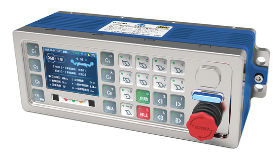

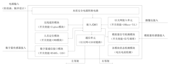

液压支架控制系统经过理论计算和实际测试,满足当前综采工作面智能化开采对设备的功能和可靠性要求,降低系统功耗,减少系统电源箱配套数量,降低系统成本。基于低功耗技术的液压支架电液控制系统包含硬件架构低功耗设计与功能适配,本质安全优化设计,系统软件动态调度技术。基于低功耗技术的控制器硬件架构如图1所示,低功耗型液压支架电液控制装置如图2所示。
图1 基于低功耗技术的控制器硬件架构
图2 低功耗型液压支架电液控制装置

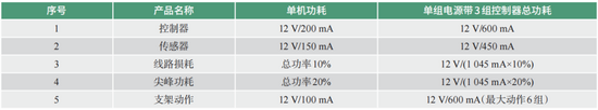

设备自身电路的低功耗设计,包含功能需求的硬件适配及对应的硬件方案选型,在硬件层面降低设备正常工作状态时的静态功耗。控制器是液压支架控制系统的核心设备,主要功能包括液压支架控制、传感数据采集、视频数据传输、无线控制、人员安全感知、设备状态监测等。通过现状分析。各功能模块的功耗计算见表1。
表1 各功能模块的功耗计算
根据表1计算,按照单组电源最大功率输出12 V/2 000 mA,在实现液压支架基本功能的工况下,电源总消耗功率为12 V/1 365 mA,剩余12 V/635 mA,理论可支持6组支架动作,考虑到实际功耗误差和批量差异性,实际最多仅支持4组支架动作。
数据分析表明,功耗严重制约了综采工作面采煤推进速度。通过分析并制定控制器的功耗优化方案,采用储能形式平抑预留给驱动电磁先导阀的动态功耗,电源动态功耗不再需要预留;采用低功耗器件选型和设计“使能开关”分时复用各功能模块,使得控制器内部降低功耗约30%,传感器同一时间可认为仅有1个接入,按照最大传感器功耗计算,约12 V/50 mA,较改进前有效降低60%以上。

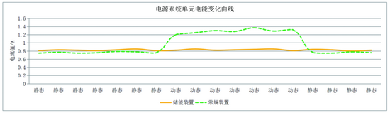

驱动液压阀是控制器的核心功能,常规液压先导阀采用MOS直驱的方式驱动,在运行中大部分时间保持关闭,支架动作时打开MOS开关,单次持续时间约30~60 s,消耗约100 mA电流,平均1组电源内支架同时做4~5个动作,消耗约500 mA电流,电源要预留500 mA容量用于支持支架动作,为有效利用电源容量,在控制器内部集成小储能元件,平时采用“涓流”对储能元件充电,在支架动作时储能瞬时泄放,平抑电源负载变化,“削峰填谷”,有效提高电源负载容量,储能元件功耗效果如图3所示。

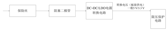

综采工作面隔爆兼本安型电源输出12 V/2 A的功率用于控制器、传感器等设备供电。在考虑故障情况下,24 W功率全部施加到控制器内部电路的每个元器件,控制器电源转换流程如图4所示。
图4 控制器电源转换流程

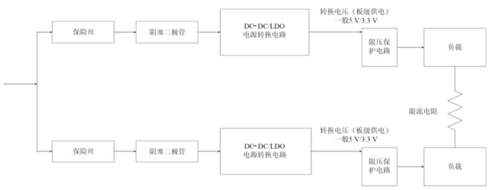

限压保护电路后端的功率限制在安全范围内,但电源转换芯片位于限压保护电路前端,热耗散功率按照×1.7评估,其中为本安参数;为保险丝限流值。通过对控制器内部功能模块划分,将各模块采用分时供电方式,控制器分布式电源转换流程如图5所示,每组电源输入限流保险管可选择更小限流值,降低本组输入的热功率,同时由图1中的MCU模块对其他模块的上电使能和上电时序进行控制,有效降低控制器本身的静态功耗,并且降低上电时对电源箱的负载冲击。

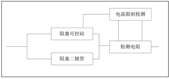

电容器件通过阻塞二极管限制对外输出的能量,并通过限压电路限制储能容量。阻塞二极管由于串联在电路中,流过电流时产生的压降会增加热功率消耗。采用可控硅防反思路,单向可控硅具有和二极管单向导通电流的特性,可控硅续流示意如图7所示,在设备电流很低的时候,二极管先导通做阻塞,随电流增加,二极管压降增加,后端电流检测电流达到设定阈值,可控硅导通,导通压降由1 V下降到0.2 V,耗散功率约下降60%。

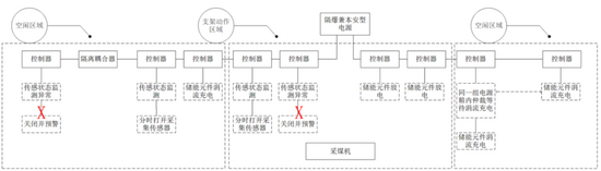

软件算法在硬件设备的关键电路位置设置电压、电流、功率等采集电路,实时监测和分析控制器内部及所配接的功能模块运行状态,并按照当前所运行的功能需求对各功能模块进行控制和决策,系统软件功能逻辑如图8所示。
图8 系统软件功能逻辑
综采工作面分为支架动作区域和空闲区域。所有控制器都按照传感状态监测结果进行数据采集和上传,即分时打开监控传感器进行采集,空闲区域控制器仅按照最低采集频率和通信速度报送传感器数据,将电能分配给同一组电源供电的支架动作区域,实时采集立柱压力和油缸行程;同时,支架动作区域储能元件放电驱动电磁先导阀执行支架动作;空闲区域的控制器通过互相通信,判断同组电源供电内的储能元件电量信息,按照最低电量原则仲裁分配储能元件充电。

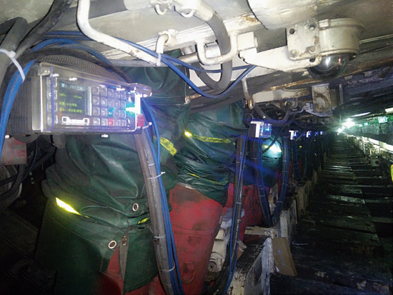

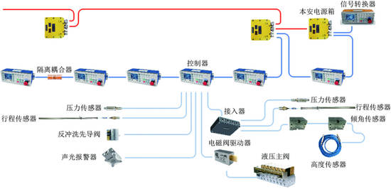

基于低功耗技术设计的液压支架控制系统在陕西陕煤黄陵矿业有限公司一号煤矿(简称黄陵一矿)1009工作面完成井下工业性试验,液压支架电液控制系统架构如图9所示。试验中与传统的SAC型液压支架电液控制系统(简称26 功能控制系统)进行配套连接,实现液压支架控制功能、传感器接入上传、跟机自动化等功能。
图9 液压支架电液控制系统架构
电源箱由1带6提高到1带8的配置,控制器自身功耗约12 V/70 mA,较26功能控制器下降30%;接入器按照“分时复用”模式采集传感器数据,功耗降低约60%。较26功能控制系统增加了更完整的状态监测功能和多传感器集成,提高了系统的稳定性,简化系统配套,降低安装复杂度,黄陵1矿井下运行现场如图10所示。
图10 黄陵1矿井下运行现场
