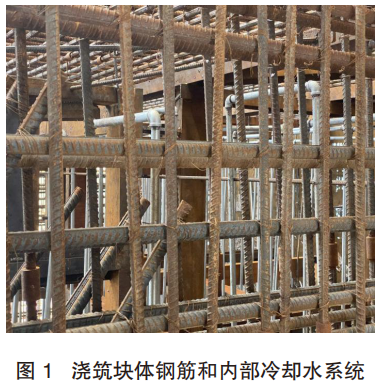

)浇筑块体内部钢筋密集,且伴有冷却管路系统(如图所示),需采用自密实混凝土泵送浇筑方式。混凝土流动性、保水性、抗离析性能要求高。上部台座高度9.5m,自密实混凝土自重侧向压力大,对模板支撑力及混凝土保塑时间、凝结时间有更高要求。

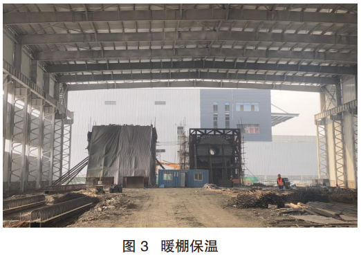

)上部底座搭设暖棚,内部设暖风机,棚内温度维持30

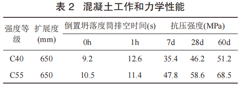

按照GB/T 500802016《普通混凝土拌合物性能试验方法标准》测试混凝土的扩展度、倒置坍落度筒排空时间;按照GB/T 500812019《混凝土物理力学性能试验方法标准》制作边长为100mm的混凝土立方体标准试件,分别测试其2860d抗压强度,试验结果如表和图所示。结果表明,混凝土的工作性能和力学性能均满足施工要求。

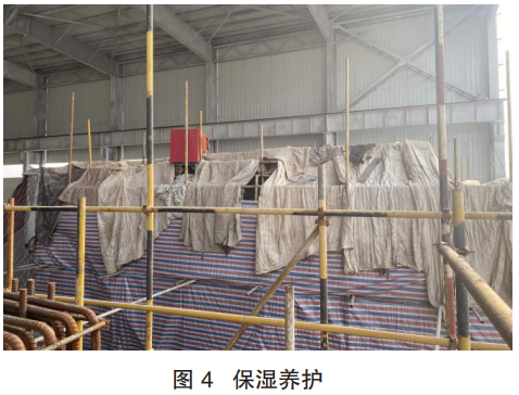

C55上部底座浇筑期间昼夜温差达1015,为避免温差过大造成混凝土降温速率过快,在块体外部搭设暖棚,并覆盖湿布养护,由热风机维持在30左右,如图所示。

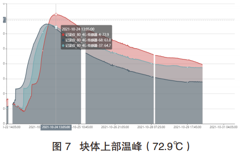

C55大体积自密实上部底座混凝土进行温控监测。在混凝土结构块体中由上至下分层分布70余枚温度探头,经数据采集,如图可以看出,块体下部(深蓝曲线)温峰66.5,块体上部(红色曲线)温峰72.9,由于冷却水系统的作用,块体中心(浅蓝曲线)也维持在65左右。混凝土温升值未超过50

保温养护一方面减少混凝土表面的热扩散,减小混凝土表面的温度梯度,防止产生表面裂缝;另一方面延长散热时间,充分发挥混凝土强度的潜力,使平均总温差对混凝土产生的拉应力小于混凝土的抗拉强度,防止产生结构贯穿性裂缝。

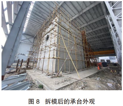

刚浇筑完的混凝土尚处于凝结硬化阶段,水化速度较快,适宜的潮湿条件可防止混凝土表面脱水而产生干缩裂缝,浇筑完成后应及时进行保温保湿养护。本项目施工现场搭设暖棚进行保温保湿养护,以减少升温阶段承台里表以及表面与环境温差,防止产生温度裂缝。经7d左右,撤除暖棚保温,拆除模板。混凝土表面接近清水混凝土效果,观感良好,无可见裂缝(如图所示)。
