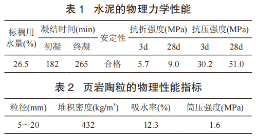

2.1水泥的选择
水泥是混凝土的主要胶凝材料,其性能直接影响混凝土的强度和耐久性。选用乌海赛马水泥股份有限公司生产的普通硅酸盐水泥。该水泥具有早期强度高、标准稠度用水量低、适应性好等特点,能够满足轻骨料混凝土对胶凝材料的要求。具体性能指标如表所示。
2.2粗骨料
粗骨料在混凝土中起到骨架作用,对混凝土的强度、施工性能及体积稳定性有着重要影响。选用堆积密度低、吸水率低、筒压强度高的页岩陶粒作为粗骨料。这种骨料不仅能够有效降低混凝土的自重,还能提高混凝土的保温隔热性能。具体性能指标如表所示。

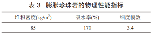

2.3 细骨料
细骨料主要用于填充粗骨料与水泥浆之间的空隙,对混凝土的密实度和施工性能有着重要影响。选用膨胀珍珠岩作为细骨料。具体性能指标如表所示。

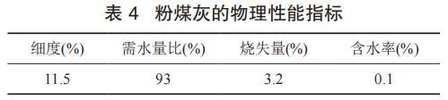

2.4粉煤灰
粉煤灰作为混凝土中的一种重要掺合料,不仅能够有效降低水泥用量和容重,还能改善混凝土的耐久性和抗渗性能。选用级粉煤灰作为掺合料。具体性能指标如表所示。
