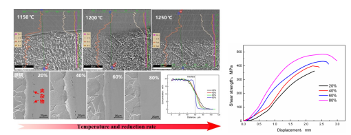

提出了复合界面元素扩散的调控机制。通过优化加热温度、压下率等轧制窗口有效控制了界面扩散和结合性能,通过调整轧后冷却方式减少了析出相,实现了界面元素精准扩散与析出相控制,显著提升复合板剪切强度。如图316L/Q345不锈钢复合板在1200C-60%总压下率工艺下,界面结合强度≥433MPa,远超传统热轧复合和国标要求。
界面微观组织和元素扩散行为和剪切性能

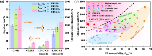

揭示了节镍奥氏体不锈钢复合板界面复合机理及氢脆抗性,半共格界面及稳定的奥氏体状态使复合板具有优异的氢脆抗性,复合板长时间充氢后延伸率损失低于15%,强度高于1.1Gpa优于现有应用的其他储氢用金属材料,性能对比如图
储氢用不锈钢复合板与其它金属材料的性能对比

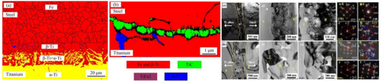

首次揭示钛钢复合界面产物全流程演化机制。传统爆炸工艺认为界面形成Ti-Fe金属间化合物利于复合。我们研究发现连续TiC薄层抑制Ti-Fe化合物生成,TiC颗粒形态和分布可控,其钉扎效应提高了界面结合强度,如图颠覆了传统爆炸复合理论;复合板无中间层,界面剪切强度>300 MPa。精准控制元素扩散和TiC形成是实现钛钢复合板高强度结合的关键
钢复合界面产物

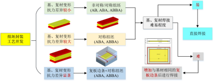

开发了非对称组坯、对称组坯复板边条等差异化组坯封装技术,如图。针对基复材变形抗力差异显著的镍基合金复合板,通过边条强约束增加难变形复板变形驱动力,实现协调变形。

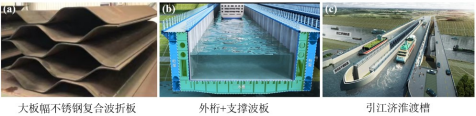

开发了轧制复合板封头冲压、大板幅折弯等成形技术,确保基复层协同变形,解决了过度挤压、层间结合性能下降等问题,如图
封头成型工艺
大板幅不锈钢复合板的应用

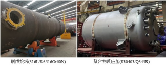

可调刚性拘束复合板焊接裂纹敏感性评价技术实现了S30403/Q345R容器用复合板的高效焊接,应用于巴斯夫湛江一体化基地项目的聚合物反应釜,如图1314
13 可调刚性拘束复合板焊接裂纹敏感性评价
14 压力容器复合板的焊接

容器用复合板成功供货森松重工、张家港富瑞特种装备、兰石重装等知名容器制造厂。所供的S30403/Q345R容器用不锈钢复合板制作的聚合物反应釜成功应用于一带一路巴斯夫湛江一体化基地项目。镍基合金容器钢复合板N06625/SA516Gr60N实现批量供货,成功供货兰石重装石化工程储罐容器。钛钢复合板应用于反应塔出口烟道和火电厂烟囱等环保工程,性能优良,如图18
18 容器用不锈钢复合板的应用
