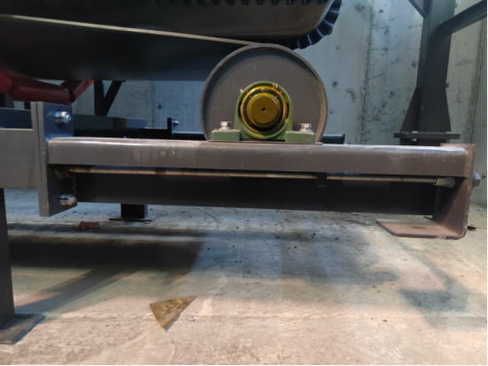

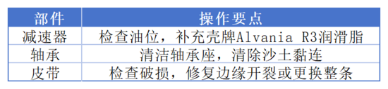

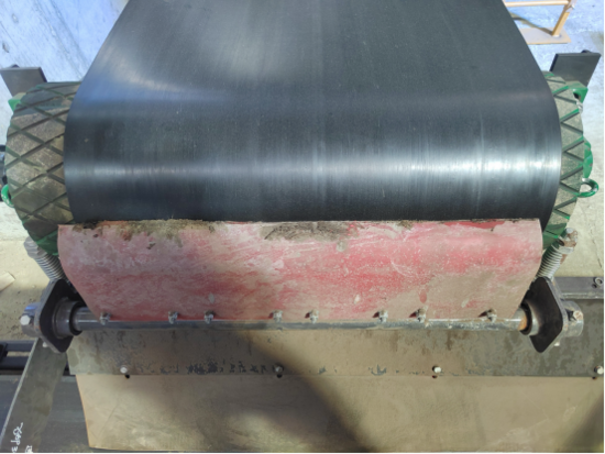

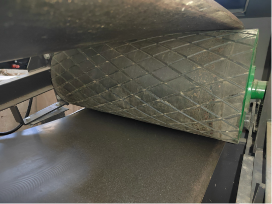

(1)皮带与支撑轮:
检查皮带是否异常“Z”字型运动,调整张紧度(两侧同步调节防跑偏)。
清理清理皮带托辊支架湿泥/驱动滚筒泥块,紧固滚筒座螺栓。
检查头部/尾部清扫器磨损,更换变形刮板。

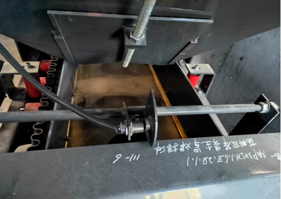

清理冷料斗出料口木片等异物,清除仓门黏连的土/沙。
验证断料报警开关灵敏度,校准仓门排料量。

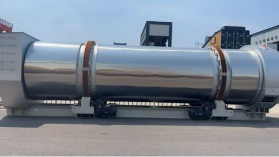

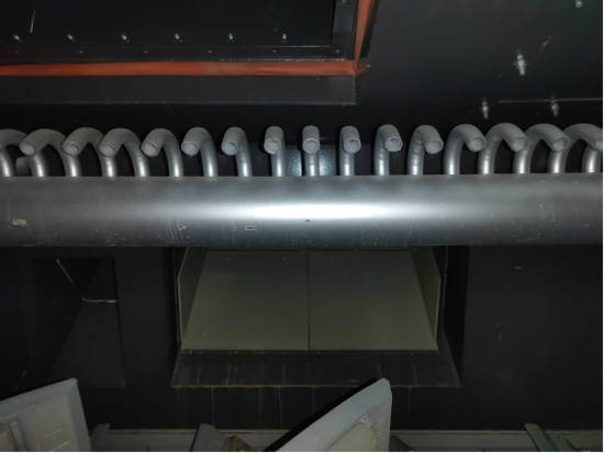

2. 干燥滚筒系统

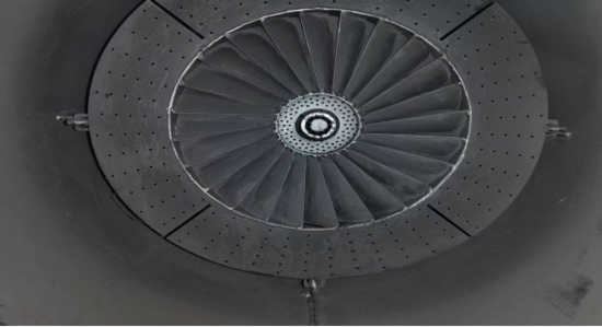

(1)积碳清理:清除挡火板及燃烧器导流板积碳,防止燃烧效率下降;同时注意油枪枪头积炭清理。
(2)出风口清洁:通过检查门清理内部粉尘沉积物。

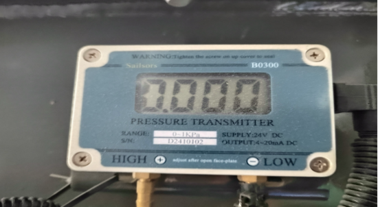

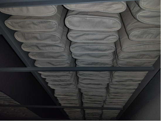

3. 除尘系统
(1)压差监控:记录压差值(正常范围 5~140mm水柱),异常波动排查布袋堵塞/破损。
(2)布袋预维护:安装调试后60天内连续记录压差,建立基准曲线。

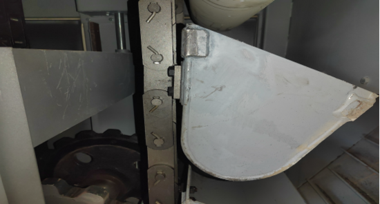

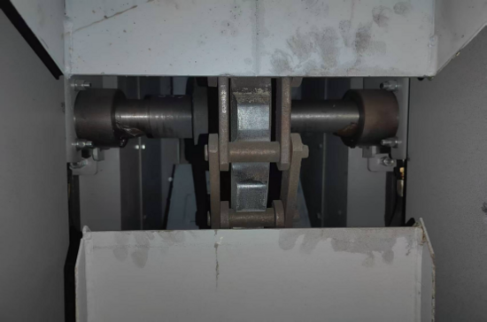

4. 热骨料提升机
(1)链条维护:检查小插销磨损、链条下垂度,张紧松弛链条。
(2)紧固件:拧紧料斗固定螺母,防止脱落。

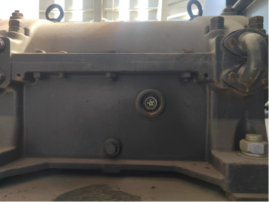

(1)筛网状态:检查筛箱紧固件松动、筛网塌陷破损,及时张紧或更换。

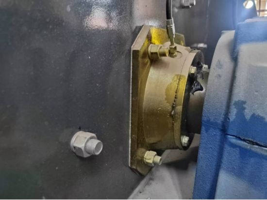

(2)传动部件:检查振动电机紧固螺栓是否松动,并进行紧固。

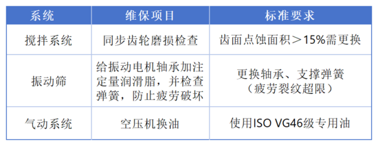

二、中频维保(每50小时)
1. 冷料供给系统
2. 搅拌及称量系统

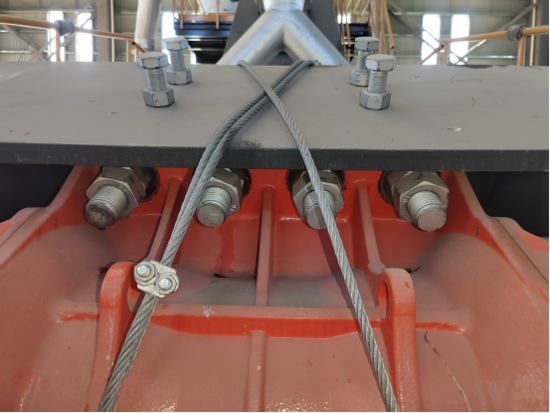

(1)间隙校准:调整桨叶与搅拌器内壁间隙(超差导致离析)。
(2)密封检查:更换浆叶轴密封圈;修复热料仓与称量斗间破损橡胶防尘密封。
(3)喷射孔疏通:清理沥青喷射孔堵塞(细针疏通+压缩空气吹扫)。

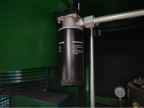

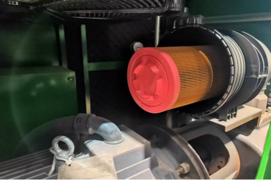

3. 气动系统
空压机维护:检查油位,补充专用空压机油;清洁进气滤芯(压缩空气吹净)。

1. 干燥滚筒系统
(1)倾角校准:调整滚筒倾角(影响骨料滞留时间与温度)。

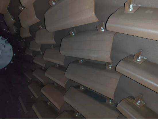

(2)叶片与滚轮:更换磨损超限的升料叶片;检查止推轮轴承间隙。

(1)布袋深度维护:更换磨损/灼伤布袋。

五、关键操作警示
1.润滑规范
高温轴承(引风机)→Liplex EP2耐高温脂(耐160℃)
2.安全作业
清理搅拌锅时双人操作:一人拉住对称拌臂防坠落,一人拆卸螺栓。
布袋除尘器检修前断电+挂牌,温度低于60℃进入。
3.参数红线
