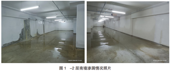

北京市顺义区某保障性住房地下室渗漏水维修项目,海川专业团队于202120日针对本项目地下车库的渗漏情况进行了现场勘查,发现地下室渗漏主要集中在-2层南墙,-2层北墙也存在个别阴湿范围。
-2层南墙约2m高(暗梁下方)位置的水平施工缝渗漏;
-2层南墙、北墙竖向的裂缝渗漏;
-2层南墙拉杆螺栓孔眼渗漏;
-2层南墙与地面之间墙角渗漏。
现场渗漏情况见图
此前,大部分渗漏部位已在室内(背水面)采用钻孔注射聚氨酯发泡堵漏处理过,但仍存在不同程度渗漏阴湿问题。鉴于本项目处于地下水位较高的地段,且由于降雨较多,-2层埋深约-6m左右,地下水位较高,水压较大,外侧防水卷材遭受破坏,并在卷材与混凝土结构之间形成了串水的问题,导致水从混凝土结构上的裂缝、施工缝、疏松及穿墙拉杆螺栓等薄弱部位渗漏到室内,形成不同程度的渗漏问题。

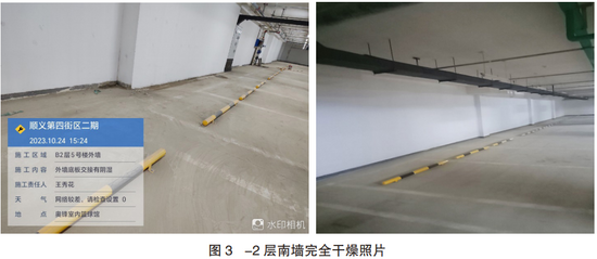

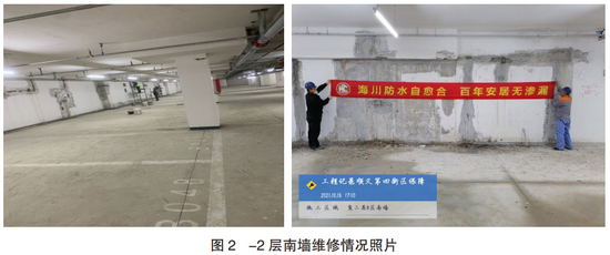

南墙维修及处理后的效果照片见图和图

根据现场情况及结合选用的防水产品性能,采用HC结构自愈合防水系统材料,对混凝土结构本身进行维修,使结构自身达到耐久的防水效果。具体维修处理(背水面处理)方案如下:

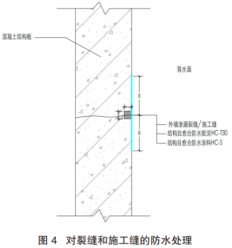

(1)混凝土表面渗漏的裂缝、施工缝或穿墙拉杆螺栓防水加强处理。
1)基面处理:对地下室外墙渗漏范围的混凝土表面砂浆层、装饰层剔凿铲除至混凝土结构表面,在混凝土结构表面找到确切的渗漏位置,对渗漏裂缝、施工缝进行剔凿、开槽,形成宽约4cm,深约4cm型凹槽,若有疏松的混凝土需剔凿至坚实混凝土表面。渗漏穿墙拉杆螺栓周围需剔凿直径约5cm,深约4cm的凹槽,将螺栓钢筋切除于凹槽内。(若有原化学注浆嘴位置需将注浆嘴剔凿,拔除,清理干净。)
)填补HC结构自愈合防水材料:高压水枪或高压喷壶冲洗清理凹槽后,在凹槽内涂刷一层HC结构自愈合防水涂料HC-S,待干燥1020分钟后,采用HC结构自愈合防水胶泥HC-T30泥团填补按压在凹槽内,约填补凹槽深度的1/2,将明水止住,确认无渗漏后,再用HC-T30结构自愈合防水胶泥泥团按压在槽内将凹槽填满,并压实(含拉杆螺栓孔及原化学注浆嘴拔除孔),用料约4kg/m
对混凝土表面裂缝、施工缝或穿墙拉杆螺栓防水的处理显示图分别见图4和图5。
)混凝土表面涂刷 HC 结构自愈合防水材料渗透密实处理
)基面处理:对填补完HC-T30材料的裂缝两侧各20cm宽范围内的混凝土表面进行打磨,并用高压水枪或高压喷壶冲洗清理表面。
)涂刷HC-S结构自愈合防水材料:高压水枪或高压喷壶清理混凝土表面后,涂刷结构自愈合防水涂料HC-S两遍,每层用料约0.75kg/m,综合约1.5kg/ m
)养护:待涂层干燥后,每天喷水养护次,持续天(具体根据现场湿度情况调整)。

经过两个雨季的考验,该项目使用结构自愈合防水材料处理过的部位没有继续出现渗漏水的情况。结构自愈合防水材料是一种新型的建筑材料,其主要特点是能够在出现裂缝或破损后,通过自身的化学反应或物理变化,实现对裂缝或破损部位的修复,从而达到防水的效果。以下是对其效果的评估:
