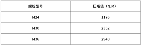

2、 检查锁紧辊皮支撑圈的螺栓有无松动,螺栓扭矩需达到标准。前5天每天检查一次,后每3天检查一次,持续检查3次 ;最后每7天检查一次。
3、 收紧支撑圈螺栓应先收紧远离减速器一侧,再收紧靠近减速器一侧。

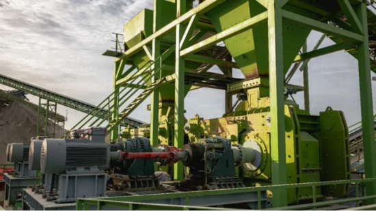

1、 检查高压辊磨机主轴承的温度;
2、 检查液压缸体的密闭性、蓄能器及其与之相连、通向液压站的管路的密闭性;
3、 对高压辊磨机液压系统的液压站进行以下检查:
a、油箱的油位;b、各阀和管路的密闭性;
4、 检查减速器油位。
5、 检查辊子动力驱动系统(电机、减速器、万向节、弹性柱销联轴器有无异响及损坏情况)。
6、 G80x30、G90x60高压辊磨机轴承位置补给润滑脂,补给量:每10小时加注60g。G120x80、G140x100高压辊磨机轴承位置补给润滑脂,补给量:每10小时加注100g。
7、 动辊轴承座滑轨处补给润滑脂,每周加注一次,每次加注50g 。
8、 万向节联轴器十字包处补给润滑脂,每周加注一次,每次加注50g 。
