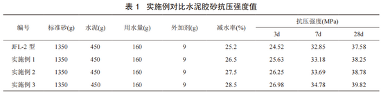

合成研发试验以不同酸醚比、引发剂和调量剂,合成特定分子量的多功能混凝土外加剂,再以10%15%20%替代普通聚羧酸减水剂比例复配制得实施例样品与JFL-2型减水剂对比,水泥胶砂强度检测结果见表1,混凝土工作性能结果见表2。混凝土使用的细骨料为河砂与机制砂的混合砂。

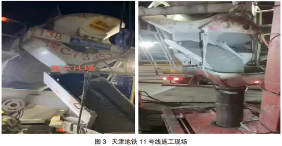

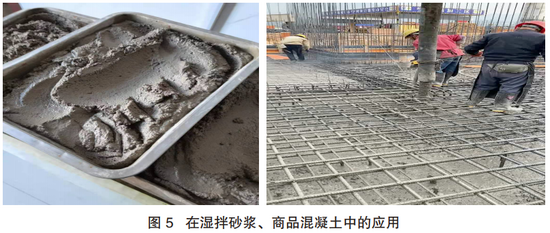

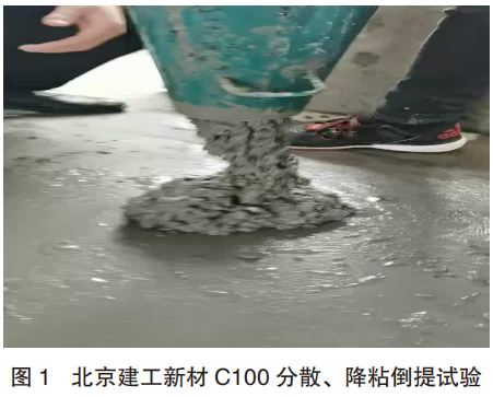

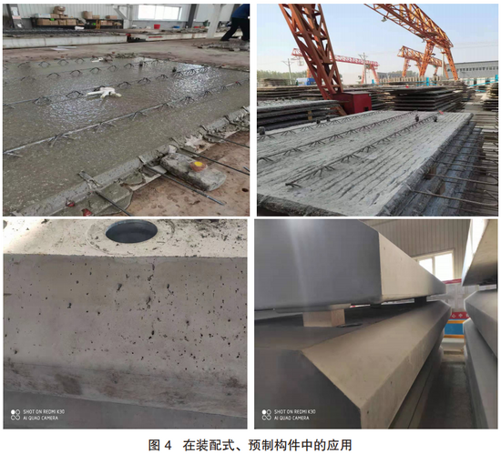

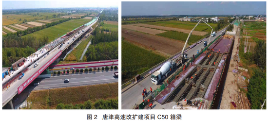

图 1~5为使用该多功能外加剂的工程现场图。
经过大量实际搅拌站、管桩、装配式构件厂试验,多功能性聚羧酸混凝土外加剂可有效改善普通减水剂与水泥、机制砂存在适应性差的问题。通过合理试验可显著降低外加剂掺量,降低混凝土粘度,有效地增加混凝土的密实性,抗离析泌水,混凝土早、后期强度均明显提升,不会出现强度倒缩问题。
对水泥砂浆、混凝土的物理性能有很大改善,混凝土强度可明显提升。对水泥颗粒具有明显的分散效果,可有效降低混凝土拌合时的粘度,尤其是高强混凝土或材料较粘的混凝土掺高分散性聚羧酸混凝土外加剂可大幅提升混凝土的工作性和流动性。
