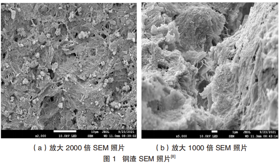

钢渣的SEM图如图所示。从图可以看出,钢渣内部呈不规则状,且表面有较多细小颗粒。钢渣表面的细小颗粒具有较强的早期水化特性,在钢渣替代部分水泥时能起到稳定碎石结构的作用,同时能够增强胶凝材料与骨料之间的黏结效果。图中板状晶体为硅酸钙矿物成分,细针棒状晶体为铁钙相物质[8]

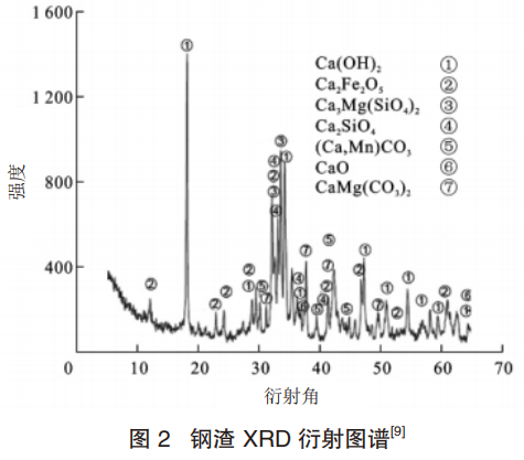

钢渣的XRD测试结果如图所示。图可以看出,钢渣的主要矿物组成成分为Ca(OH)CaMg(SiO(镁蔷薇辉石)、以及镁铁氧化物、氧化锰等。图中Fe氧化物衍射峰较高,所以钢渣具有较大的密度和力学性能[7]。钢渣中镁、钙的含量都较高,大量的镁、钙氧化物使得钢渣状态不稳定,易发生水化反应,生成氢氧化物,导致结构体积膨胀破坏[8]

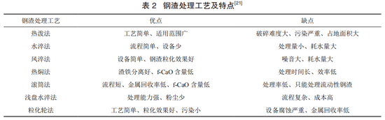

钢渣在处于高温熔融状态时,其内部的化学组成和物相组成无法确定。钢渣的冷却工艺与钢渣质量密切相关,目前,具有代表性的冷却工艺有热泼法、浅盘法、滚筒法、热闷法、粒化轮法、水淬法和风淬法等,这几种冷却工艺处理方法和处理效果如表[21]所示,研究结果表明,经过热闷法、浅盘法和滚筒法冷却处理的钢渣,其内部f-CaOf-MgO的含量较低。
