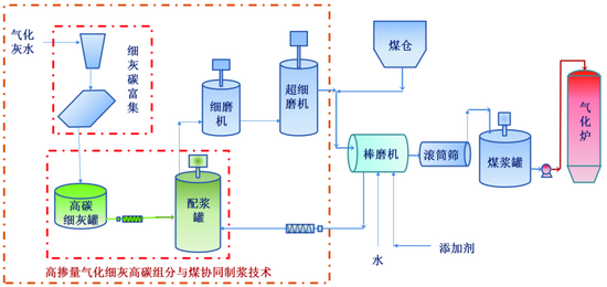

煤气化灰水碳灰分离与资源化高效利用技术由煤气化灰水定向碳富集技术和煤气化细灰高碳组分超细活化协同制浆技术2个部分组成。煤气化灰水碳灰分离与资源化高效利用技术工艺流程如图1所示。
图1 煤气化灰水碳灰分离与资源化高效利用技术工艺流程

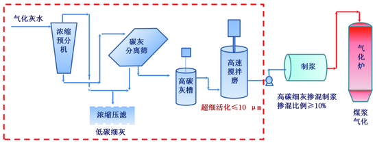

依托国家重点研发计划“固废资源化”重点专项项目,以不同原料、不同炉型的气化细灰为原料,开展了包括理化特征、矿相组成、粒度分布等在内的系列基础研究,综合分析探明了气化细灰中碳灰结构形式、形成机制及碳灰赋存规律。研究表明气化细灰粒度分布-碳含量分布规律呈现一致性,主要特点呈现为粒度从1 mm逐渐降低至0.045 mm以下的过程中,气化细灰粒度分布呈现哑铃矮-单峰形态,碳含量随粒径减小逐渐降低;碳含量在粒度分布范围内存在突变点,碳含量突变点为0.15 mm,当粒径≤0.15 mm时,气化细灰中的可燃物含量开始显著下降。
通过物理分级的方式,以突变点为分级粒径,进而实现气化细灰中碳组分的定向富集。在研发的技术中,以气化灰水为原料,通过浓缩预分机,对气化灰水进行初步的碳灰分离,碳含量较高的灰水进入碳灰分离筛进行分级高效筛分,富集得到的高碳组分(碳含量>70%)即目标产品;副产的低碳灰及水继续送往沉降槽进行絮凝、沉降、压滤处理。气化灰水定向碳富集技术原理如图2所示。
图2 煤气化灰水定向碳富集技术原理
1.2 煤气化细灰高碳组分超细活化协同制浆技术
通过气化灰水定向碳富集技术得到了高碳组分(碳含量>70%),实现碳“吃干榨尽”的前提是提取的碳组分实现有效转化,但气化细灰已经经过气化炉高温、纯氧气化反应,其内在挥发分、易反应的活性组分基本已完全释放,孔隙结构分析结果表明气化细灰拥有发达的孔隙结构,煤中原有的微孔、闭孔均暴露出来,表面已产生晶格缺陷,出现类石墨化现象,回用进行二次反应需要较长反应时间(气化炉燃烧室停留时间)。
针对上述难题,以提取的气化细灰高碳组分为原料,利用超细磨机进行超细研磨活化,研磨为粒径约10 μm的超细高碳煤浆,返混至棒磨机制备为合格的气化水煤浆。超细活化助力碳组分有限转化直观体现为4个方面。

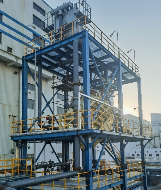

为降本增效,依托三峰级配提浓装置拟通过气化灰水碳富集、气化细灰高碳组分与煤协同制浆研究,资源化利用气化细灰,回收气化细灰中的可燃组分用于制浆,建成了1套300 m³/h气化灰水提取高碳组分与煤协同制浆研究及示范装置,气化灰水定向碳富集装置如图4所示。
图4 气化灰水定向碳富集装置
气化灰水定向碳富集装置于2023年11月中旬通过72 h性能考核验收和重点研发计划绩效核查验收,取得了5个方面应用效果。
(1)浓缩预分机组和碳灰分离筛等设备全部一次性顺利开车成功,各项工艺和设备参数均达到设计参数,设备平稳、安全运行。
(2)气化细灰碳富集系统投运后,300 t/h负荷下,可回收4.84 t/h(含水50%)碳含量为81.70%的高碳细灰。
(3)气化细灰高碳组分回收率平均值为51.15%,热值为6 369.17 kcal,满足技术指标要求。
(4)气化细灰高碳组分煤协同制浆系统运行结果表明:在保证煤浆浓度>63%,黏度<1 000 mPa·s的条件下,高碳组分(含水50%)/干煤掺比10.09%。
(5)用煤量减少2.75万t/a(全水12%),减少固废气化细灰外排5万t/a,节约水资源2.5万t/a。
