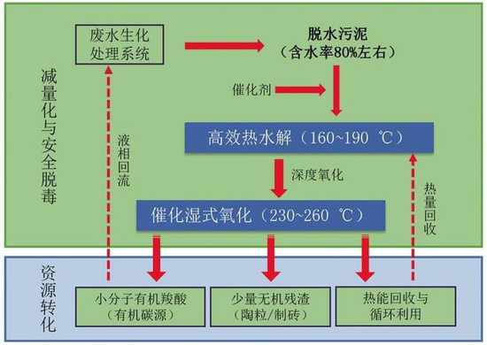

中煤科工集团杭州研究院有限公司(简称杭州研究院)首先开发了污泥热水解耦合催化湿式氧化处理工艺,在热水解工艺段使污泥破壁分解,释放出污泥微生物细胞中的胞内有机污染物,改善污泥流化特性。在催化氧化段,通过新型双功能催化剂将有机污染物高效氧化降解并释放出大量热能,出料通过闪蒸和高效换热器进行热量深度回收,污泥热水解耦合催化湿式氧化处理工艺路线如图1所示。
图1 污泥热水解耦合催化湿式氧化处理总体工艺路线

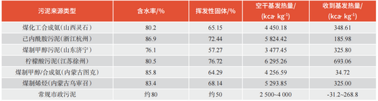

通过取样调查了国内主要煤化工聚集区的不同类型煤化工污泥,含水率、可挥发性有机质含量和发热量情况见表1。煤化工污泥相对市政污泥有更高的有机质含量,发热量更高,资源化潜力巨大。
表1 不同煤化工污泥特性

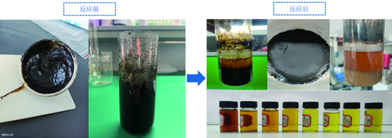

煤化工污泥热水解-湿式氧化反应前后污泥变化如图2所示,重点研究总化学需氧量(TCOD)、总固体(TS)、氨氮的变化特性,热水解反应阶段,通过提高污泥有机质水热液化转移效率,提升湿式氧化处理的运行效率及稳定性。湿式氧化反应过程考察了反应温度、反应时间、氧分压、PH、污泥浓度等参数,对反应过程的影响,明确反应温度和氧分压两个关键影响因子及其可能的作用机制,最终形成反应体系最佳工艺参数。

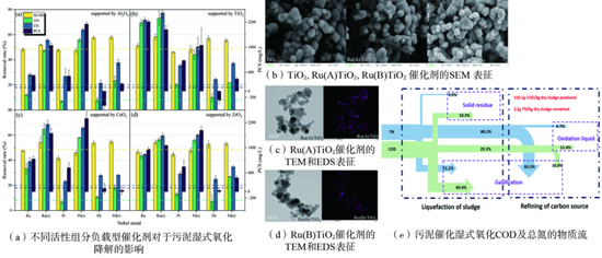

筛选适合煤化工废水污泥特征高效稳定的热水解-湿式氧化双功能广谱型催化剂,研究催化剂形貌、活性组分对污泥及其污染物的功能影响,并开展催化转化效率及稳定性评价;研究特征污染物在湿式氧化过程中的热力学及动力学规律,以及毒害有机物选择性分解转化的关键控制因素、优化控制条件。催化剂形貌表征、催化效果及其催化物质流分析如图3所示。
图 3 催化剂形貌表征、催化效果及其催化降解物质流分析

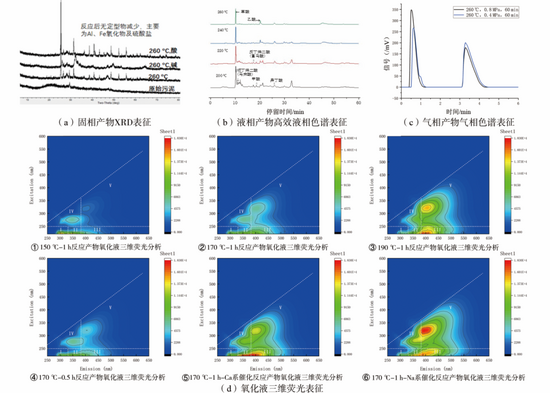

污泥经过热水解-湿式氧化处理后产物主要包括3种,即固相污泥残渣、氧化液、废气,通过X射线衍射能谱对固相污泥残渣进行结构定量分析,反应后无定形物减少,主要成分为Al、Fe氧化物及硫酸盐。通过高效液相色谱和三维荧光光谱对氧化液进行定性分析,液相产物主要成分为小分子有机酸。经过气相色谱-质谱联用分析可挥发性有机污染物被完全去除,气相产物主要为二氧化碳和水蒸气,污泥反应产物分析如图4所示。
图4 污泥反应产物分析

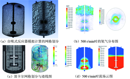

解析了污泥在热水解反应器中温度场、浓度场、流场等多种物理场主要特征及相互关联度,经过流体仿真模拟优化了反应器结构和运行控制参数,流体仿真参数优化仿真结果如图6所示。
图 6 流体仿真参数优化仿真结果

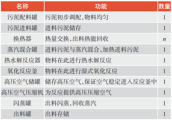

煤化工污泥热水解耦合催化湿式氧化处理系统主体装置,主要由污泥配料罐、污泥进料罐、多级换热器、蒸汽混合罐、热水解反应器、氧化反应釜、高压空气压缩机、高压空气储罐、闪蒸罐、储料罐等部分组成, 系统组成与主要功能见表2。
表 2 污泥热水解耦合催化湿式氧化处理系统组成与主要功能

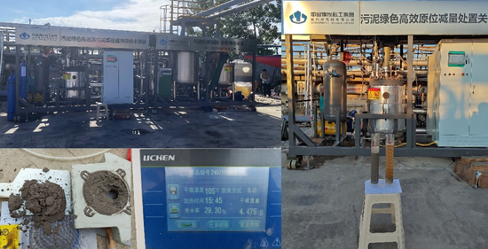

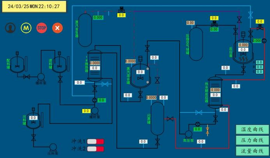

在废水处理过程中产生一定量的有机生化污泥,含水率高,处置困难。污泥处理处置项目规模为3 t/d,污泥取自国宏化工污水站生化工艺污泥浓缩池,设备占地约25 m,24 h连续运行,控制系统分为手动(M)和自动(A)2种模式,手动模式下阀门、泵、搅拌机、加热等所有设备部件都可单独控制,方便技术人员检修各配件工作状态;自动模式状态下各部件连锁运行,用于正常运行,煤化工污泥绿色高效原位减量处置系统控制界面如图8所示。
图8 煤化工污泥绿色高效原位减量处置系统控制界面
煤化工污泥经过绿色高效原位减量处置技术与成套装备的现场处置后,减量化和无害化效果明显,装备现场应用情况如图9所示。现场应用情况结果表明煤化工污泥经热水解耦合湿式催化氧化后,实现出料污泥的含水率为29.3%,处理后脱水污泥总体减量化87.5%污泥中的特征污染物(苯系物)在脱水滤液即氧化液中未检出,安全转化率达到100%;反应后氧化液的BOD/CODCr 为 0.67。
